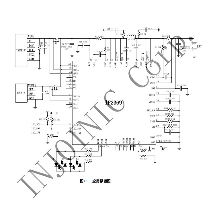

英集芯 IP2369 是一款高集成度的 45W 双向升降压充放电管理芯片,专为 2–6 串锂电池 / 磷酸铁锂电池 设计,集成 PD3.1 等全协议快充,适合大功率移动电源、便携储能、电动工具等场景。
一、核心定位与规格
类型:同步升降压(Buck‑Boost)充放电管理 IC
功率:最大 45W 双向充放电
电池适配:2–6 节串联(锂电 / 铁锂),可通过电阻设置节数
协议支持:
输入 / 输出:PD3.1 / PD3.0 / PD2.0、FCP、AFC
输出:QC2.0 / QC3.0 / QC3+、Apple 2.4A
接口:USB‑C DRP(自动识别充放电),支持 E‑Mark 线缆

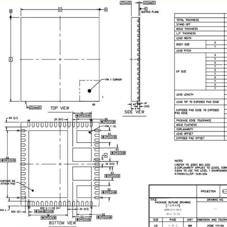

封装:QFN‑60 (7×7 mm)
二、关键特性
1. 高集成度

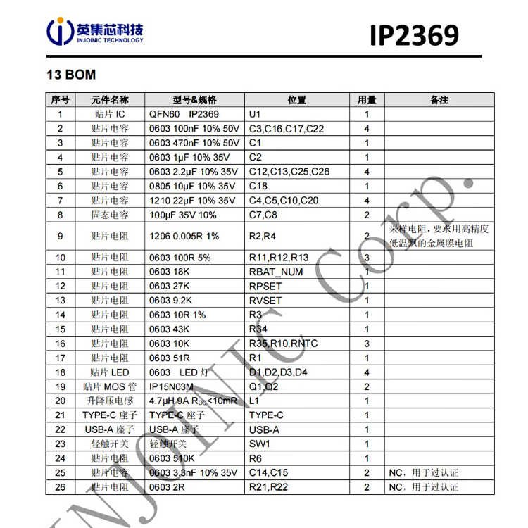

内置 同步升降压功率 NMOS,仅需 1 个电感 即可实现升降压
集成 Type‑C CC 逻辑、协议控制器、14‑bit ADC、NTC 检测
外围极简,大幅缩小体积、降低 BOM 成本
2. 充放电性能
输入电压:4.5–25 V
充电电流:最大 3 A
效率:升压充电效率可达 93%
电池类型:支持 3.65V / 4.1V / 4.2V / 4.35V / 4.4V 满充电压(电阻配置)
3. 智能与控制
I²C 接口(标准 / 快速模式):可读取电压、电流、温度、状态,配置参数
EN 唤醒 / 按键:短按唤醒、长按复位、双击关机
电量指示:支持 1/2/4 路 LED 显示电量与状态
低功耗:待机 < 100 μA,深度休眠 10 μA
4. 保护与可靠性
输入:OVP / UVP
输出:OCP / SCP
电池:OVP / UVP / OCP
芯片:OTP、NTC 温度保护(JEITA 标准)
ESD:±4 kV(HBM)
三、典型应用
大功率移动电源(45W 双向快充)
便携储能、户外电源
电动工具、吸尘器电池管理
蓝牙音箱、工业设备后备电源
