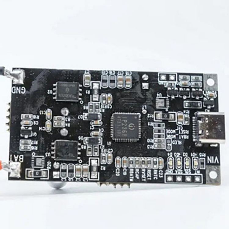

英集芯 IP2368 是一款面向 2~6 串锂电池 / 磷酸铁锂 的 100W 双向同步升降压快充管理 SOC,集成完整快充协议与电量计,适合大功率移动电源、户外电源、电动工具等场景。

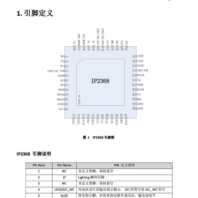

一、核心定位与封装
定位:多串电池组双向快充、同步升降压、高集成电源管理芯片
封装:QFN48 (7×7mm, 0.5mm pitch)
耐压:30V(输入 / 电池端)
工作温度:-40℃ ~ +85℃

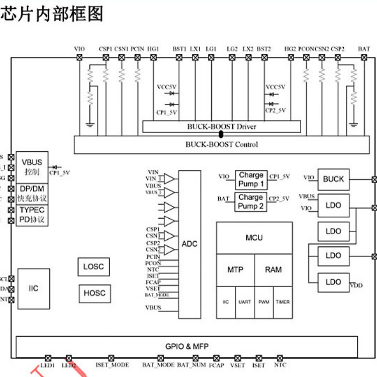

1. 同步升降压(BUCK-BOOST)
单电感实现升降压,自动适配输入 / 电池电压差
内置 H 桥 NMOS 驱动,无需外置驱动芯片
效率高、BOM 少、方案体积小
2. 快充协议(全集成)
输入 / 输出:PD3.0、FCP、AFC、SCP、DRP Try.SRC
输出:QC2.0/QC3.0/QC3.0+
支持 USB‑C 双向快充、自动协商功率
3. 电池管理(2~6 串)
支持 锂电池(4.1~4.4V / 节)、磷酸铁锂(3.5~3.7V / 节)
单节充满电压可通过电阻配置(4.15/4.2/4.3/4.35/4.4V)
内置 14bit ADC + 电量计,支持自学习、精准 SOC 显示
支持 NTC 温度检测、涓流 / 恒流 / 恒压 / 截止充电
4. 保护机制(全面)
输入:过压 / 欠压 / 过流 / 短路
电池:过充 / 过放 / 过流 / 温度保护
芯片:过温、ESD(4KV)、30V 耐压
5. 控制与显示
I2C 接口:主机通信、参数配置、状态读取
电量指示:4/2/1 路 LED 或数码管(188)
功率 / 电流 / 电池节数:外部电阻设置(无需编程)
