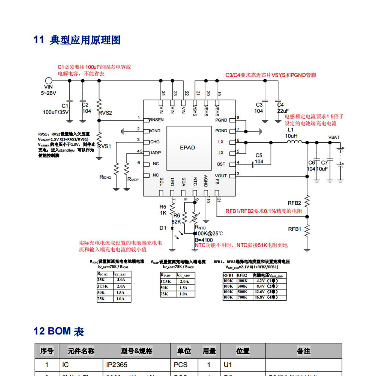

英集芯 IP2365 是一款面向 1~4 串锂电池 的 3A 同步降压充电管理芯片,内置功率 MOS、宽输入电压、多重保护,适合电动工具、无人机、扫地机器人等多串电池快充场景。

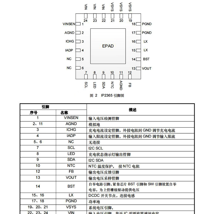

一、核心定位与封装
类型:同步降压(Buck)充电管理 IC
电池适配:1~4 串 Li-ion / Li-poly / 磷酸铁锂(定制)
最大充电电流:3A(电池端)
封装:QFN-24-EP (4×4mm),SMT 贴片
开关频率:250kHz(利于小体积滤波)
典型效率:93%~95%
二、关键电气参数
输入电压范围:4.5V ~ 26V
输入过压保护:26~28V(触发)
充电电流设置:最大 3A
满充电压设置:适配 1~4 串
静态电流:待机~50μA
保护:OVP/UVLO/OCP/SCP/NTC/ 软启动 / ESD
三、主要功能与优势
高集成度
内置同步功率 MOSFET,减少外围元件、降低 BOM 成本
支持 NTC 温度保护(外接热敏电阻)
内置软启动,抑制上电冲击电流
灵活配置
外接电阻设定:充电电流、满充电压、输入欠压点
支持 LED 充电状态指示
适配 5V/9V/12V/15V/20V 等适配器输入
全面保护
输入:过压(OVP)、欠压锁定(UVLO)
输出:过流(OCP)、短路(SCP)、电池反接保护
温度:NTC 电池测温 + 芯片过温保护
ESD:±4kV(HBM)
