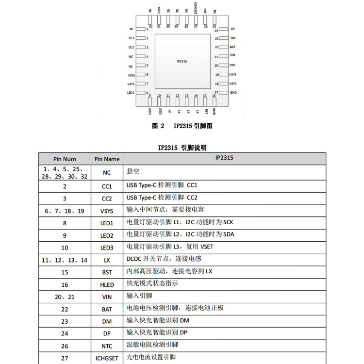

- 封装 QFN32
- 充电电流 4.8A
- 输入电压 5V–12V
- 电池节数 1 节(3.7V 锂电池)
- 开关频率 500kHz
- 工作温度 -40℃ ~ +150℃

二、关键参数
输入电压:5V–12V(支持 PD/FCP/AFC/PE+)
电池节数:1 节(3.7V 锂电池)
最大充电电流:4.8A(电池端,9V/2A 输入)
充电电压设置:4.2V / 4.35V / 4.4V / 4.5V(VSET 引脚)
开关频率:500kHz(允许 1μH 小电感)
效率:93%–94%(典型工况)
封装:QFN32 (5×5mm),0.5mm pitch
工作温度:-40℃ ~ +150℃
ESD:4kV

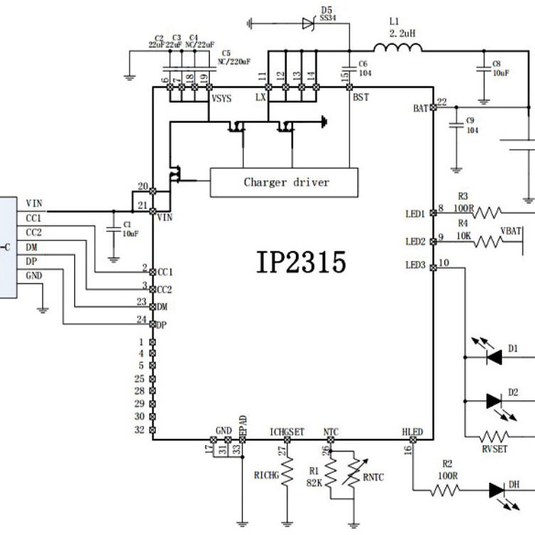

三、功能与协议
快充协议(输入侧)
Type‑C PD(可申请 9V/12V)
华为 FCP(9V/2A)
三星 AFC
MTK PE+1.1/2.0
自动识别并握手最高可用电压,最大化充电功率。
可编程与控制
ISET:设置输入电流(0.5A–4.8A 可调)
VSET:设置电池满充电压(4.2/4.35/4.4/4.5V)
I2C 接口:可软件配置电压、电流、LED 等
支持 1–2 颗 LED 充电状态指示
安全保护(全面)
NTC 温度保护(电池超温降流 / 停充)
输入过压保护(25V 耐压)
输出过流 / 短路保护(6A 阈值)
芯片过温保护
电池反接保护
小电流适配器自适应降流,不拖死适配器
