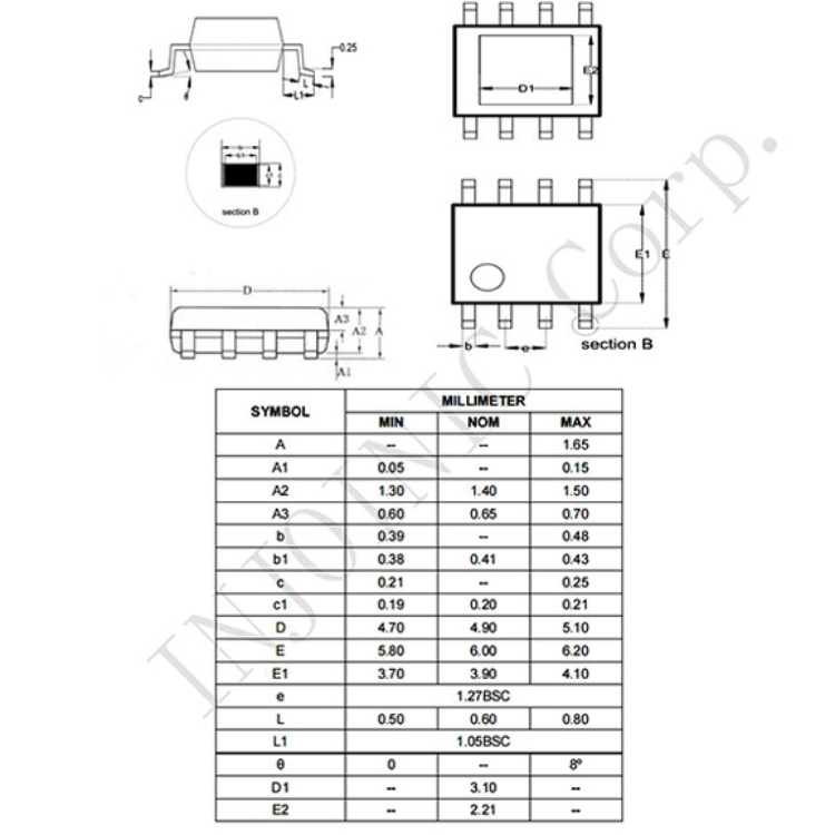

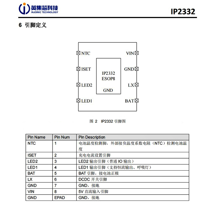

- 封装 ESOP8

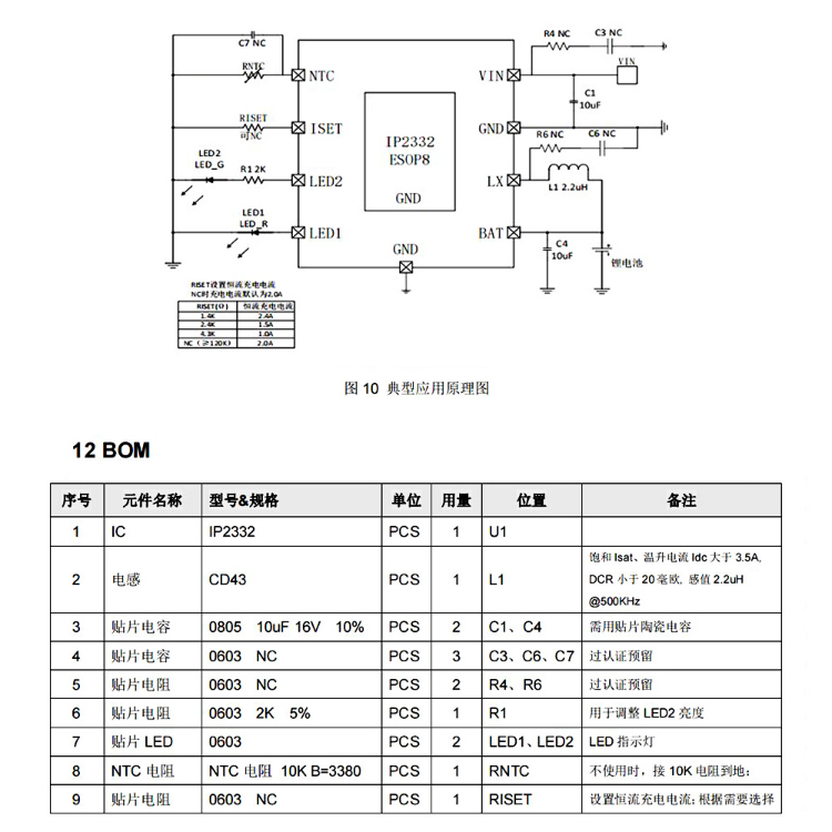

充电电流:最大 2.4A(ISET 引脚可通过外部电阻调节)

封装:ESOP8(6.6×8.3×2.8mm)

内置功率 MOS,仅需电感、电容、电阻等少量外围即可构成完整充电方案,BOM 成本降低 20%–30%,PCB 面积更小。

充电电流可外部电阻设定,兼容 Type‑C 等主流接口,适配不同容量电池与设备。
