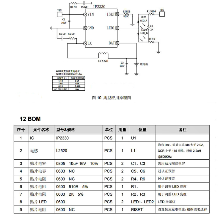

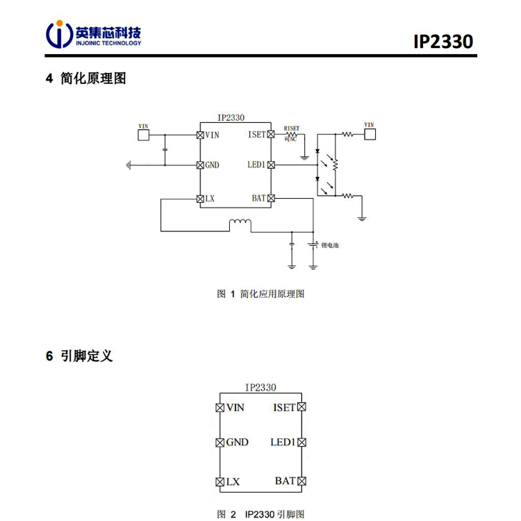

英集芯 IP2330 是一款5V 输入、最大1.5A的单节锂电池同步开关降压充电管理芯片,内置功率 MOS,外围极简、效率高,适合小体积便携设备。
一、核心参数
输入电压:4.5V–6V(典型 5V)
充电电流:最大 1.5A,可通过 ISET 引脚外部电阻设置
开关频率:500kHz
效率:5V 输入、3.7V/1A 条件下92%
电池电压:标准 4.20V;支持磷酸铁锂;定制范围3.5V–4.4V
封装:SOT23-6(超小体积)
耐压:7.5V
工作温度:0℃–70℃
待机功耗:VIN=0 时,BAT 端电流<2μA
二、核心特性
同步开关架构
内置功率MOSFET,外围器件极少,大幅减小 PCB 面积、降低 BOM 成本。
500kHz 开关频率,兼顾效率与 EMI 表现。
灵活充电配置
支持 涓流 (TC)→恒流 (CC)→恒压 (CV) 三阶段充电。
充电电流可外部电阻设定,防止拉挂适配器。
兼容三元锂(4.20V)与磷酸铁锂电池。
LED 状态指示
支持 1 路 LED,可实现单脚点双灯(充电 / 充满)。
多重保护
输入:过压(最高 23V 浪涌)、欠压保护。
输出:过充、放电过流、短路保护。
芯片:过温保护(结温环路限流)。
ESD:4kV。
三、典型应用
蓝牙耳机、智能手环、TWS 充电仓
便携式音箱、小风扇、电子烟
各类单节锂电池供电的小型消费电子
