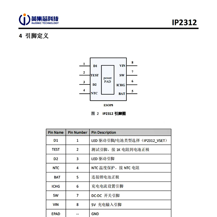

- 封装 ESOP8
- 充电电流 3A
- 输入电压 4.5V–5.5V
- 开关频率 750kHz

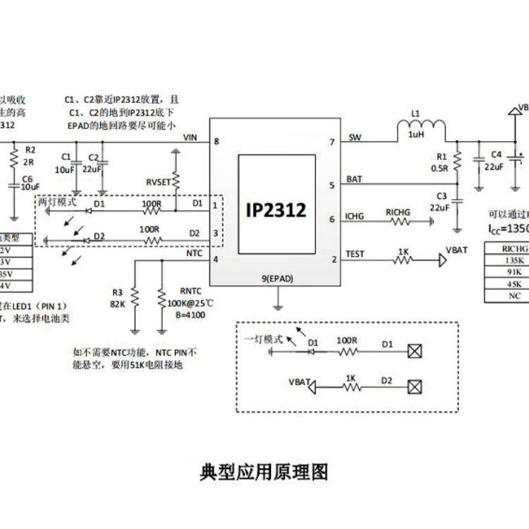

英集芯 IP2312 是一款5V 输入、单节锂电池专用的同步开关降压充电 IC,内置功率 MOS,外围极简、效率高(94%@2A)、最大充电电流 3A,适合 USB 供电场景。
一、核心参数与特性
输入电压:4.5V–5.5V(标准 5V USB)
电池类型:单节锂电池 / 锂离子电池;支持 4.20V/4.30V/4.35V/4.40V 充满电压(IP2312_VSET 版本可通过电阻配置)
最大充电电流:3A(通过 ICHG 引脚电阻设置:ICC = 135000 / RICHG)

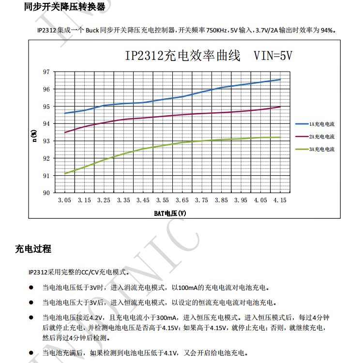

开关频率:750kHz,可使用 1μH 小电感
效率:5V 输入、3.7V/2A 输出时 94%
封装:ESOP8
内置功能
同步整流降压架构,集成功率 MOS
输入电流动态调节(防适配器拉垮)
NTC 电池温度保护(0–43℃正常;>43℃降流;>45℃停充)
充电超时保护(总 24 小时、恒压 4 小时)
输入过压 / 欠压、芯片过温(135℃关断)、ESD 4kV
LED 充电状态指示
