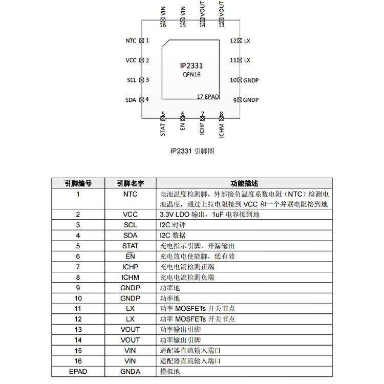

一、核心定位与封装
定位:单节锂电池(Li-ion)充电 + 5V 升压二合一,主打 TWS 充电仓、智能手表 / 手环、小型手持设备。
封装:QFN-16(小体积,适合紧凑空间)。
输入耐压:20V(抗浪涌能力强)。

1. 充电部分(Buck 模式)
最大充电电流:2A(开关模式,效率远高于线性充)。
电池电压支持:4.20V / 4.30V / 4.35V / 4.40V(默认 4.20V,可定制 3.6V–4.4V)。
充电控制:I2C 可编程(电流、电压、涓流、停充、复充);自动适配适配器能力;内置 IC 温度与输入电压动态限流。
充电精度:电压精度 ±0.5%。

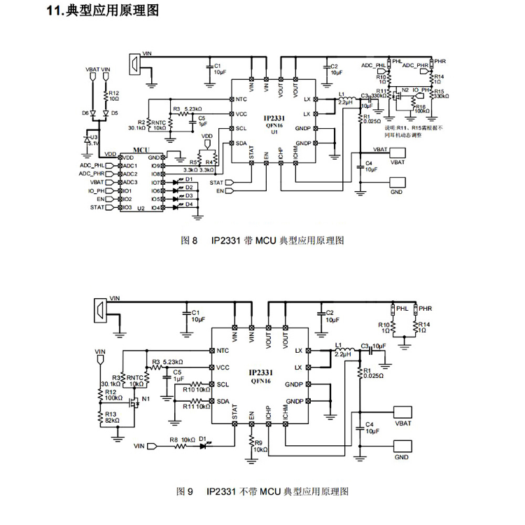

三、核心功能亮点
电源路径管理(Power Path)

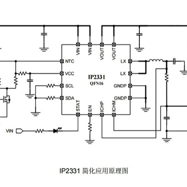

充电与升压 分时复用功率管与电感,支持 边充边放,系统优先供电。
无需额外升压 IC,BOM 极简、布板面积小。
I2C 通信(核心优势)
可编程:充电电压 / 电流、涓流 / 停充 / 复充、升压电压、使能控制。
可读取:充电 / 放电状态、保护状态、故障信息。
可搭配 MCU 做智能仓,也可独立单灯显工作。
超低功耗
VOUT 空载 5V:5μA。
待机(VOUT 禁用):2μA。
全面保护
输入:过压、欠压、浪涌(20V 耐压)。
输出:过流、短路、过压。
电池:过充、欠压、充电超时、NTC 温度保护(5 段式 JEITA 标准)。
芯片:过温保护。

五、方案优势总结
高集成:充电 + 升压 + 路径管理 + 功率 MOS 一体,外围仅需电感、电容、电阻。
高效率:开关充电 + 同步升压,整机发热低、续航更长。
灵活配置:I2C 全参数可编程,适配不同电池与系统需求。
低成本:单芯片替代多芯片方案,BOM 与 PCB 成本显著下降。
