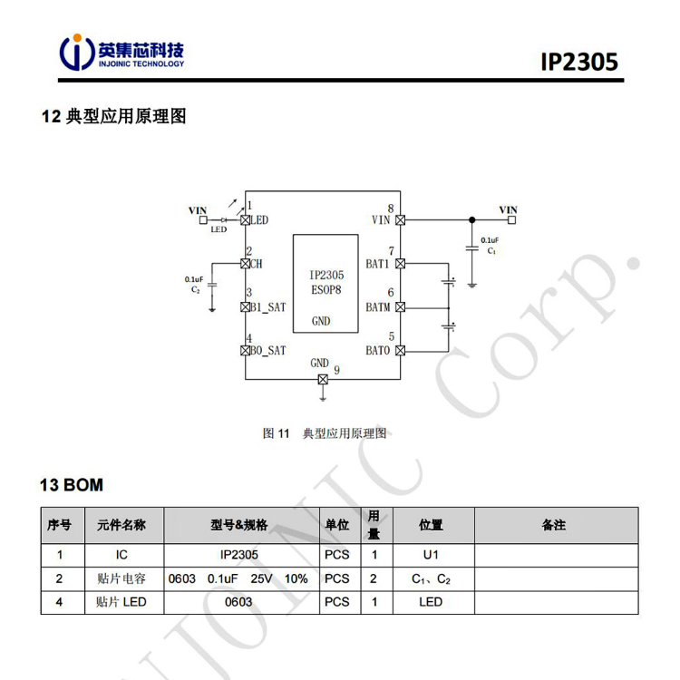

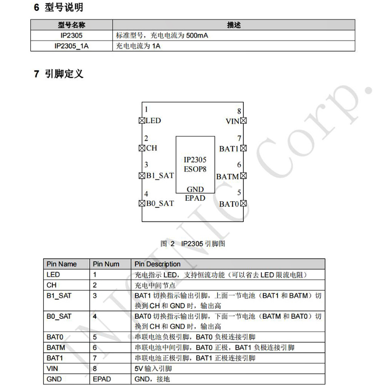

英集芯IP2305是专为2 节串联锂电池 / 磷酸铁锂电池设计的均衡充电管理芯片,内置线性充电与串并切换电路,核心解决 2 串电池充电不均衡问题,延长电池寿命。
一、核心定位与架构
类型:2 串电池均衡充电芯片(线性充电 + 硬件切换)
核心功能:自动检测 2 节电池压差(>30mV),优先给低电压电池充电,实现均衡
充电模式:涓流 (TC) → 恒流 (CC) → 恒压 (CV) 三段式完整充电流程

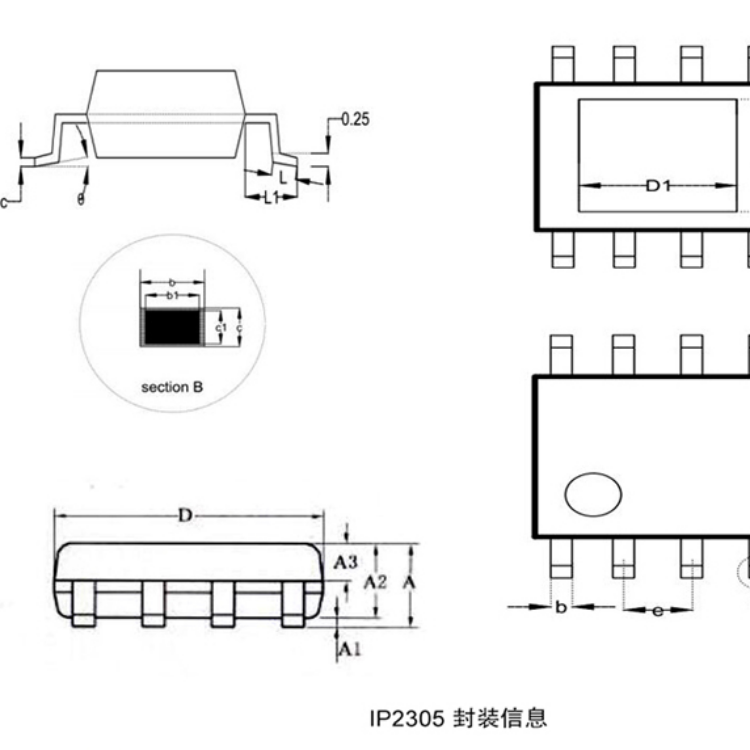

封装:ESOP-8,外围极简,适合小体积应用
二、关键电气参数
输入电压:4.5V–6V(典型 5V)
充电电流:20mA–1A(步进 20mA)
充满电压:(锂电) 4.05V–4.4V(50mV 步)
充满电压:(铁锂) 3.5V–3.8V(50mV 步)
截止电流:50mA
涓流电流:恒流的 1/5
切换MOS:150mΩ(单路)
待机功耗:<3μA(BAT 端)
ESD:4KV
三、核心特性与优势
硬件均衡机制
内置压差检测,自动切换单节充电,无需软件控制
切换时序硬件实现,可靠性高、响应快
高集成与低成本
内置充电与切换 MOS,外围仅需少量阻容、LED
省去外部均衡电路,降低 BOM 与 PCB 面积
完善保护
输入过压 / 欠压、芯片过温、电池过压、充电超时、NTC 温度监测
可承受 38V 输入浪涌,适配宽范围适配器
状态指示
1 路充电状态 LED(可省限流电阻)
2 路电池状态指示(B0_SAT/B1_SAT),显示当前充电节数
