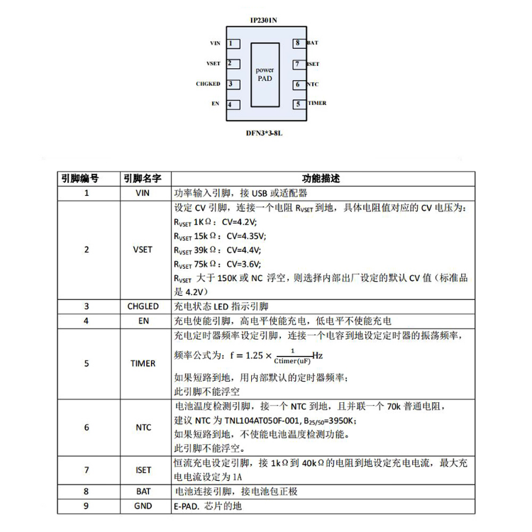

英集芯 IP2301N是一款单节 1A 高压线性锂电池充电管理芯片,采用 DFN8 (3×3) 封装,专为小容量便携设备设计,集成高压保护与完整三阶段充电逻辑。
一、核心定位与封装
型号:IP2301N(单节标准款)
封装:DFN8(3×3)(小体积、适合 PCB 紧凑布局)
区别:IP2301 为 ESOP8 封装;IP2301N 为 DFN8 封装,功能一致。
二、关键电气参数
输入电压:工作 4.0V–24V;可承受38V 浪涌(防过压损坏)
充电电流:最大1A,外部电阻可编程;截止电流默认 1/10(最小 10mA,可定制)
充电电压:精度 ±0.5%;支持 4.2V/4.35V/4.4V 锂电、3.6V 铁锂;定制可 3.6V–4.4V(50mV 步进)
保护:输入过压(5.8V)、电池过压、IC 过温(120℃降流、150℃关断)、NTC 温度检测、充电超时
待机:单节待机漏电流 <1μA
状态指示:支持单色 / 双色 LED(充电 / 满电 / 故障)
三、三阶段充电逻辑
涓流充电 (TC):预充深度放电电池,避免大电流损伤
恒流充电 (CC):最大 1A 快速充电
恒压充电 (CV):精准控压至满电,截止电流达标后停止
四、典型应用场景
对讲机充电座、手持 POS、可穿戴设备、蓝牙音箱、TWS 耳机等
五、型号变种(DFN8 系列)
IP2301N:标准单节,5.8V 过压保护
IP2301N_DA:单色 LED(充电常亮、满电熄灭、故障闪烁)
IP2301N_DA2:双色 LED(红充、绿满、红闪故障)
六、核心优势
高耐压:38V 浪涌,适配宽压适配器
高精度:电压 ±0.5%,充电更安全
小封装:DFN8 适合高密度设计
全保护:过压 / 过温 / NTC / 超时,可靠性高
低功耗:待机 < 1μA,延长设备续航
