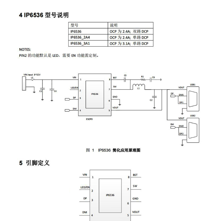

英集芯 IP6536 是一款高集成同步降压转换器,专为5V大电流 DCP 快充(车充 / 适配器)设计,内置 MOS、支持 BC1.2 / 苹果 / 三星协议,最高5V/3.1A、效率92.4%。
一、核心参数
输入电压:8V–32V(耐压 40V)
输出电压:固定 5V
输出电流:2.4A / 3.1A(版本可选)
开关频率:150kHz
转换效率:12V 输入、5V/2.4A 时92.4%
内置MOS:上管 100mΩ,下管 80mΩ
封装:ESOP8(8 脚)
ESD:4KV
二、关键功能特性
同步降压 + CV/CC 自动切换
轻载恒压(CV)、重载恒流(CC)限流,保护设备。
内置功率 MOS,无需外部开关管,简化 BOM。
DCP 快充协议集成
支持BC1.2、Apple、三星设备自动识别,即插即充。
线损补偿(线补)
随负载电流动态抬升输出电压,抵消线缆压降,保证终端电压稳定。
软启动
启动时电压缓升,抑制浪涌电流,保护输入电源。
多重保护
输入:过压 / 欠压(OVP/UVP)、ESD 4KV。
输出:过流(OCP)、短路(SCP)、过压 / 欠压(OVP/UVP)。
三、典型应用场景
车载充电器(12V/24V 车规级)
多口 USB 适配器 / 智能排插
行车记录仪、工业小功率适配器
移动电源 USB-A 口降压
