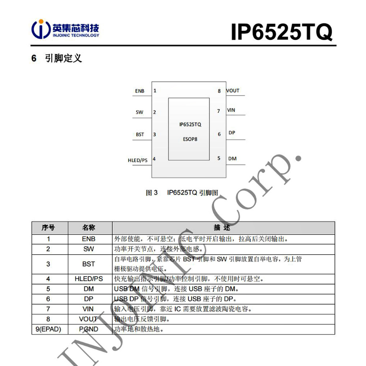

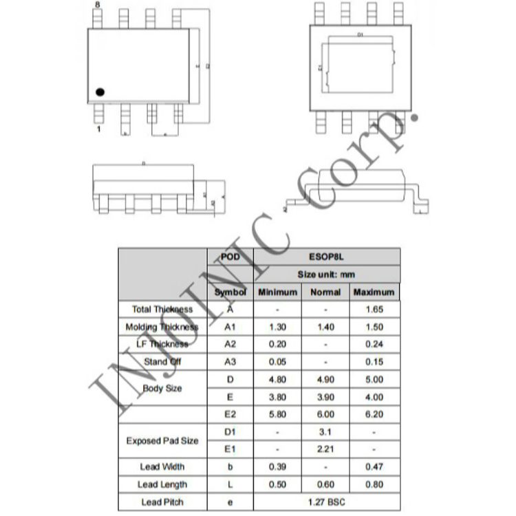

- 封装 ESOP-8
- 输出功率 24W
- 输入电压 5.2V–32V
- 输出电压 3V–12V
- 工作温度 -30℃~+100℃
- 输入耐压 40V

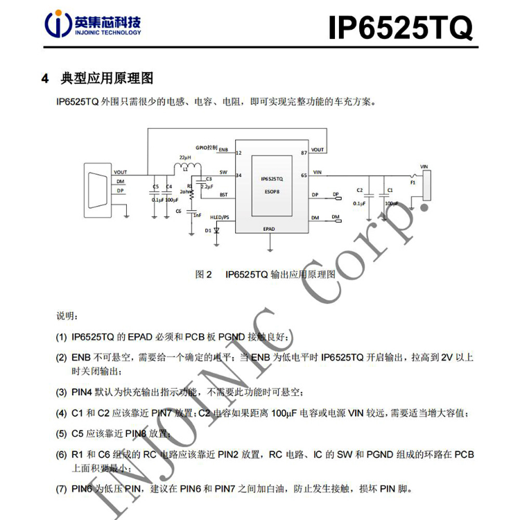

英集芯 IP6525TQ 是一款内置功率 MOS、集成多快充协议的同步降压 SOC,主打24W 宽压快充,专为车充、快充适配器设计。
一、核心参数
输入电压:5.2V–32V(直流宽压,适配 12V/24V 车载)
输出电压:3V–12V(按协议自动调压)
最大输出功率:24W(典型:5V/3A、9V/2A、12V/1.5A)
转换效率:最高约98%;24V 输入、5V/3A 时约94.43%
封装:ESOP-8(小体积、易布局)
工作温度:-30℃~+100℃
耐压:输入直流耐压40V,ESD 4kV
二、快充协议支持
基础充电:BC1.2、Apple、三星 DCP
高通:QC2.0/QC3.0/QC3+
华为:FCP
三星:AFC(最高 12V)
自动识别:通过DP/DM握手,自动匹配设备协议
三、关键功能与优势
高集成度:内置同步功率 MOS,无需外置协议芯片,BOM 极简
CV/CC/CP 特性:恒压 / 恒流 / 恒功率,适配不同负载
线损补偿:60mV@1A,补偿线缆压降,终端电压更稳
软启动:抑制上电冲击,保护后端设备
多重保护:输入过压 / 欠压、输出过流 / 短路、过温、DP/DM 过压保护
四、典型应用
车载充电器(12V/24V 车规场景)
多口快充适配器、智能排插
储能电源、便携式充电设备
