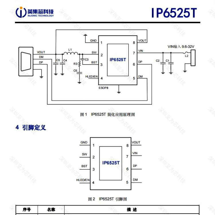

英集芯 IP6525T是一款18W 集成同步降压 + 快充协议的车载 / 适配器专用 SOC 芯片,内置 MOS、多协议、高集成、高效率。
一、核心参数
输入电压:9.6V–32V(适配 12V/24V 车载、适配器)
输出电压:3V–12V(协议自动切换)
最大输出:18W(5V/3.4A、9V/2A、12V/1.5A)
效率:最高98%
封装:ESOP8(小体积、易布板)
二、功能特性
内置功率 MOS:减少外围元件、降低 BOM 与复杂度
CV/CC 模式:轻载恒压、重载恒流,保护电池
线补功能:补偿线材压降,提升长线充电稳定性
软启动:抑制上电冲击电流
快充协议(DP/DM 自动识别)
DCP(苹果 / 三星 / BC1.2)
高通 QC2.0/QC3.0
华为 FCP
三星 AFC
多重保护:输入过压 / 欠压、输出过流 / 过压 / 欠压 / 短路、过温、ESD
三、典型应用
车载 USB 快充充电器(12V/24V 车规场景)
18W 快充适配器、智能排插、储能电源 USB 口
已用于三星、博世、绿联、倍思、小米等品牌车充 / 适配器
四、与 IP6525TQ 区别
IP6525T:输入 9.6V–32V,无 QC3+
IP6525TQ:输入 5.2V–32V,新增QC3+,更适配宽压场景
