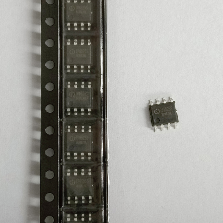

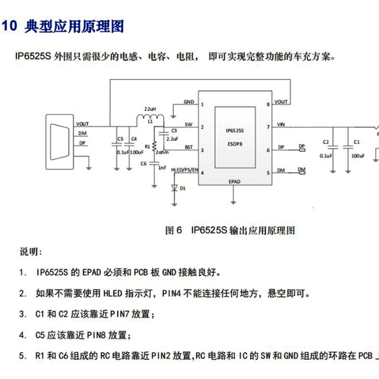

英集芯 IP6525S 是一颗集成同步开关、内置功率 MOS、自带多快充协议的 22.5W 降压 SOC,主打车载充电器、快充适配器与智能排插场景。

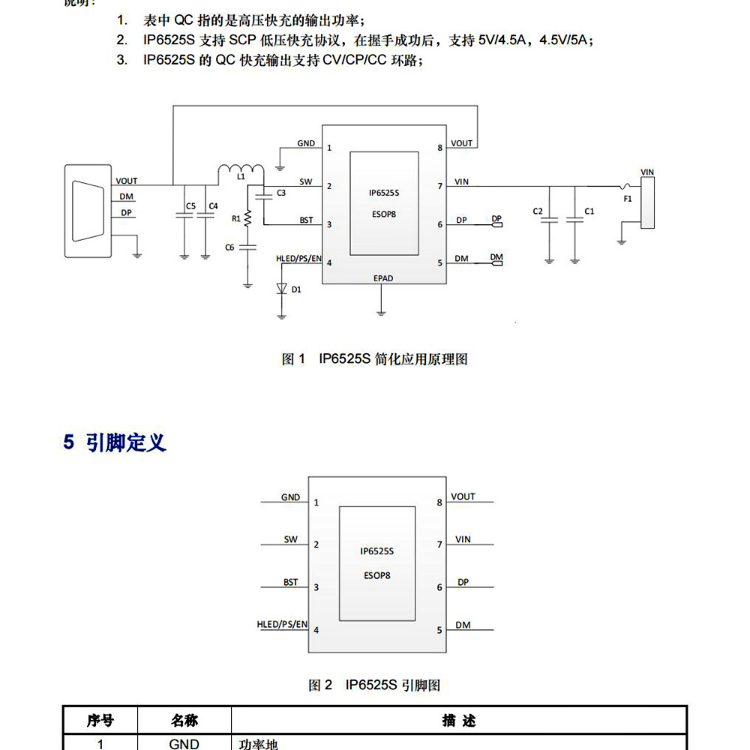

线补(Line Compensation):50mV@1A,补偿线缆 / PCB 压降
软启动:抑制上电冲击电流
CV/CC/CP:恒压 / 恒流 / 恒功率自动切换
过流点自适应:SCP/VOOC 握手后支持 5V/4.5A、4.5V/5A

五、典型应用
车载 USB 充电器(12V/24V 系统)
多口快充适配器、智能排插
户外电源 USB-A 口降压模块
