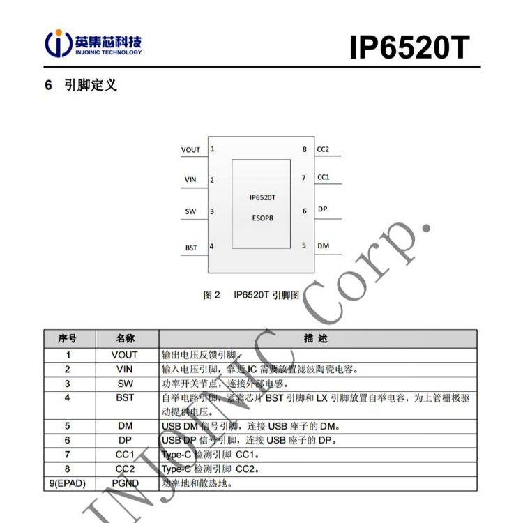

一、核心定位与封装
型号:IP6520T(INJOINIC)

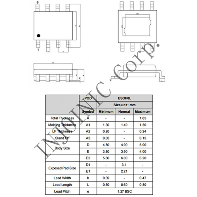

类型:同步降压快充 SOC(内置功率 MOS)
封装:ESOP8(底部带大面积散热焊盘 EPAD)
定位:7.3–32V 宽压输入、最大 30W PD 多协议快充,无需额外协议芯片

输入电压:7.3–32V(适配 12V/24V 车载、适配器)
输出电压:3–12V 动态可调(PD3.0 PPS:3–11V,20mV / 步)
最大输出功率:30W(典型:5V/3A、9V/3A、12V/2.5A)
转换效率:24V 输入、5V/3A 输出时,板端效率≈93.7%
线补:约60mV/A(补偿线缆压降)
软启动:内置 4ms 软启动,抑制上电冲击

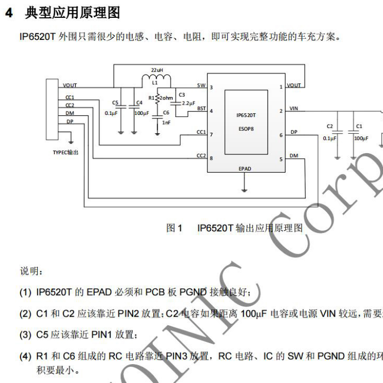

六、方案优势
高集成:降压 + 协议 + 保护 + Type‑C 一体化,外围极简(仅电感、电容、电阻)
小体积:ESOP8 封装,大幅节省 PCB 面积,适合迷你化设计
宽压适配:7.3–32V 输入,覆盖车载与适配器场景
全协议:几乎兼容所有主流手机 / 平板快充,兼容性强
高效率:93%+ 效率,发热低、可靠性高
