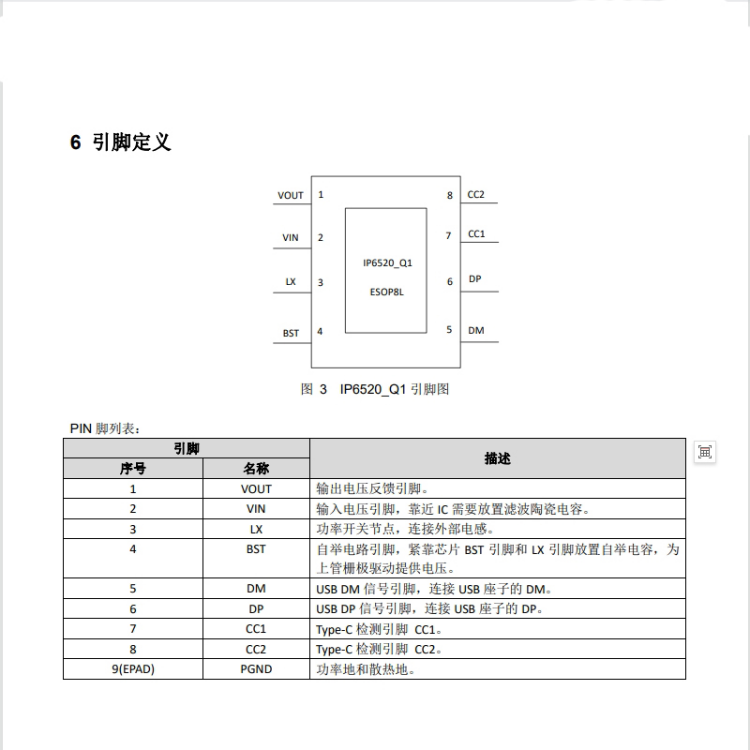

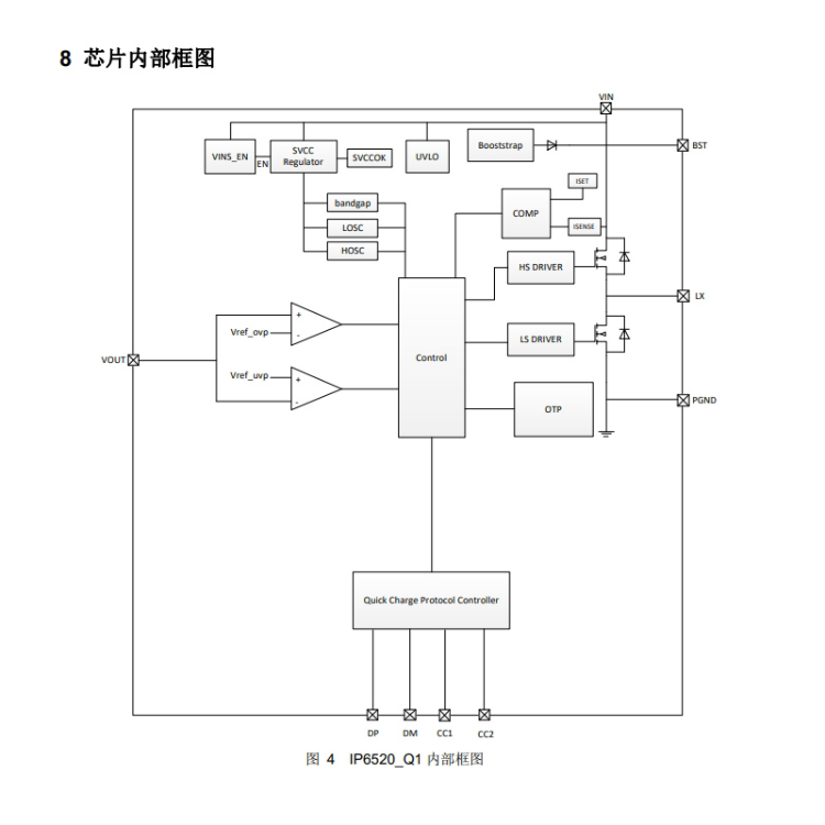

类型:同步降压 DC‑DC SoC,内置功率 MOS
封装:ESOP8L(带底部散热焊盘 EPAD)
最大输出:36W(5V/3A、9V/3A、12V/3A)

四、保护机制(车规级)
输入过压 / 欠压(OVP/UVP)
输出过流 / 短路(OCP/SCP)
过温保护(OTP,自动恢复)
DP/DM/CC 过压保护
ESD:HBM 4kV
CC 引脚耐压 30V

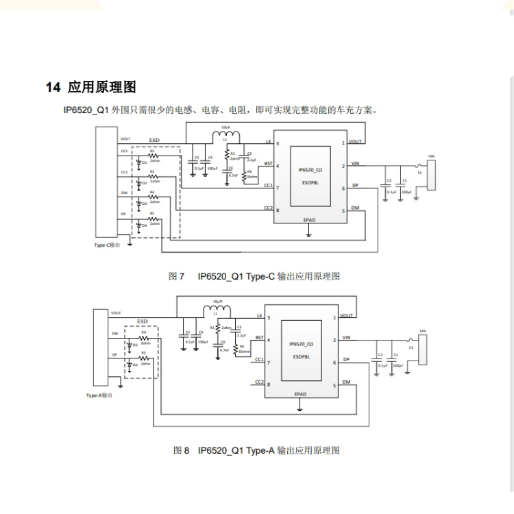

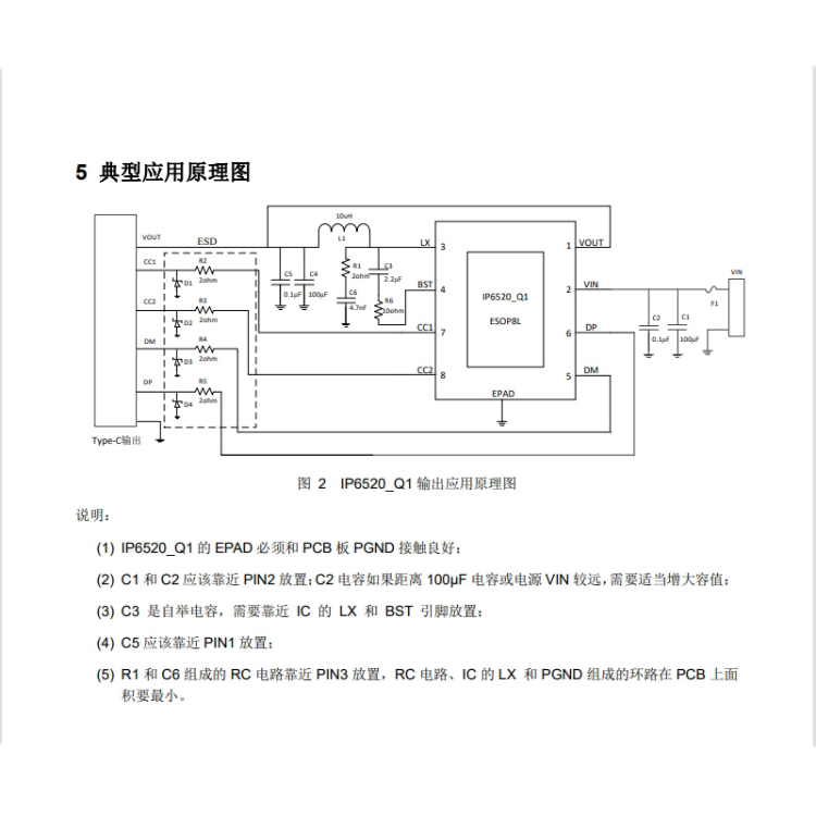

集成度高:单芯片集成控制器、MOS、协议、保护,外围极简
