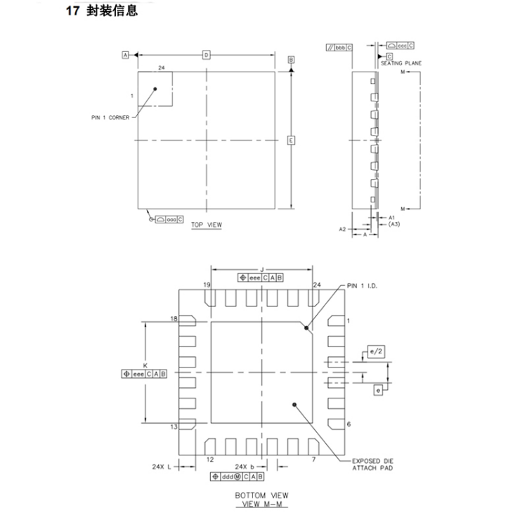

封装:QFN24(4mm×4mm)

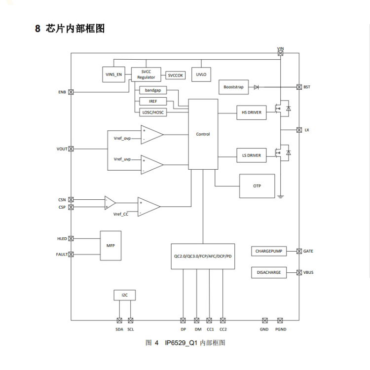

三、关键功能
CV/CC 自动切换:恒压 / 恒流模式自适应
12‑bit ADC:实时监测输入 / 输出电压、电流、芯片温度
I²C 接口:读取数据、动态配置 PDO
软启动:抑制上电冲击电流
线损补偿:提升远端电压精度
四、保护机制
输入:过压(OVP)、欠压(UVP)
输出:过流(OCP)、过压(OVP)、欠压(UVP)、短路(SCP)
芯片:过温保护(OTP)

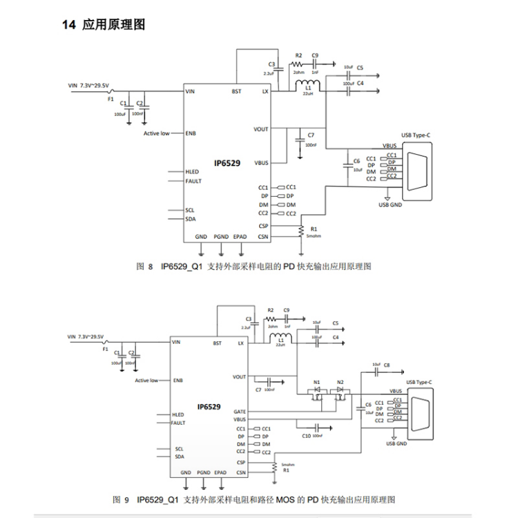

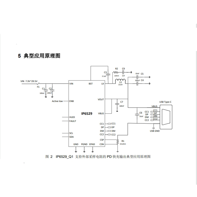

五、典型应用
车载 USB‑C PD 快充(中控 / 后排)
工业电源、便携设备、智能座舱
45W 以内 PD 适配器、车充模块
