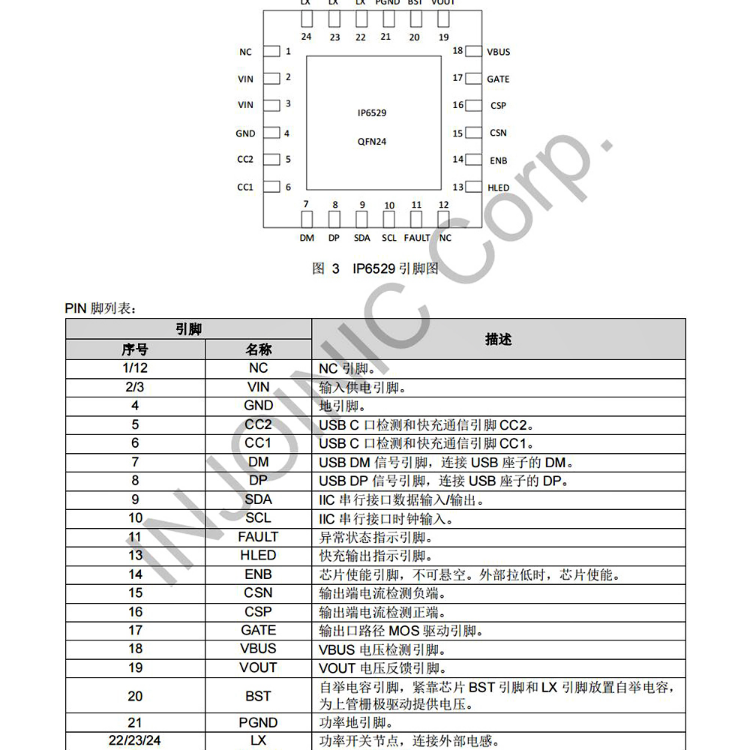

- 封装 QFN24

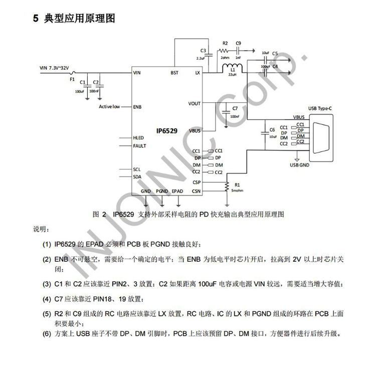

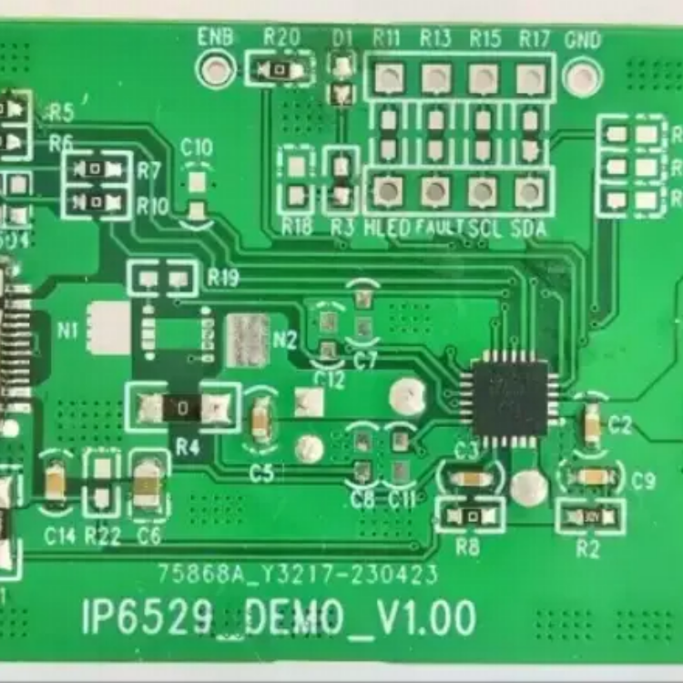

英集芯 IP6529 是车规级 45W 同步降压快充 SoC,专为车载 Type‑C PD 充电器设计,集成协议与功率级,AEC‑Q100 Grade 2,宽温、高可靠、高集成。
一、核心定位与架构
类型:车规级 DC‑DC 同步降压 SoC(内置功率 MOS)
用途:车载 USB‑C PD 快充(45W)、智能座舱充电模块
封装:QFN24(4mm×4mm),小体积、易布局
车规认证:AEC‑Q100 Grade 2,工作温度‑40℃~+105℃

五、典型应用场景
乘用车 / 商用车车载 USB‑C 快充口
房车 / 改装车多口充电模块
智能座舱后排 / 中央扶手充电
工业 / 车载便携快充适配器
六、优势总结
车规级可靠:宽温、高 ESD、多重保护,适配车载严苛环境
高集成度:单芯片 = 协议 + 功率级 + 控制,BOM 少、设计简
全协议兼容:PD/QC/UFCS 全覆盖,适配几乎所有快充设备
智能可控:I²C+ADC,支持 MCU 管理、功率动态分配
