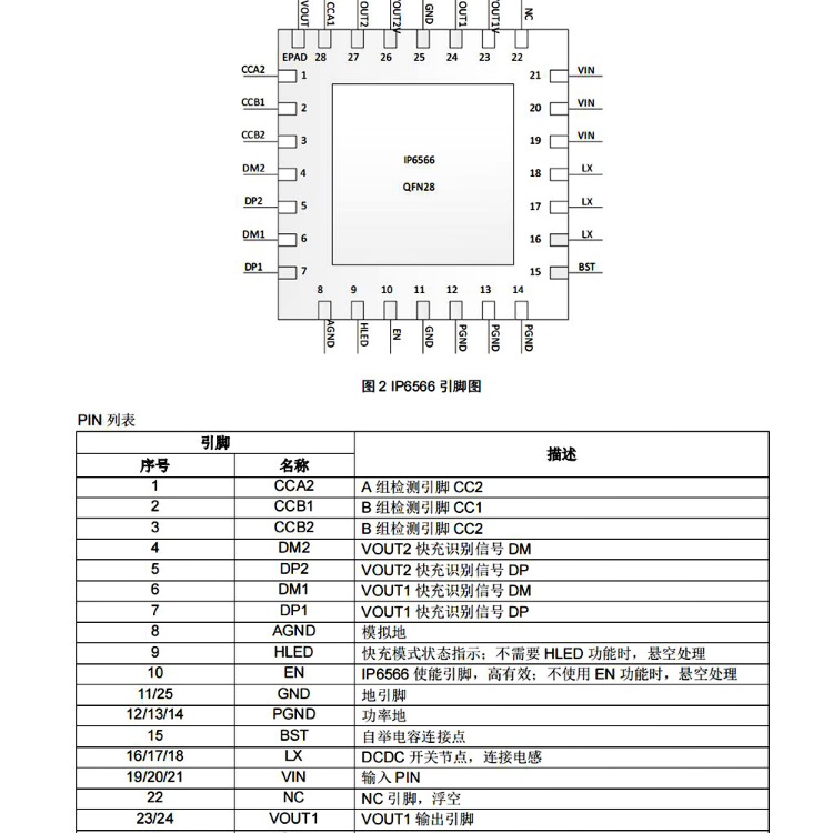

- 封装 QFN28
- 输出功率 20W
- 输入电压 8.2V–32V
- 开关频率 105kHz
- 高耐压 40V

英集芯 IP6566 是一款高集成度 20W 双口快充 SOC 芯片,内置同步降压与功率 MOS,支持 PD3.0 (PPS) 与全主流快充协议,专为车载充电器、多口适配器设计。
一、核心规格
输入:8.2V–32V,耐压 40V(兼容 12V/24V 车载)
输出:3V–12V;单口最大 20W;双口同插为 5V/3.4A(总 17W)
效率:12V→5V/3A 时达93.8%;24V→5V/3A 时 92.5%
开关频率:105kHz
封装:4×4mm QFN28(28 脚)
线补:50mV/A,补偿线缆压降
PD 特性:CV/CC 自动切换;PPS 3.3–11V/20mV 步长

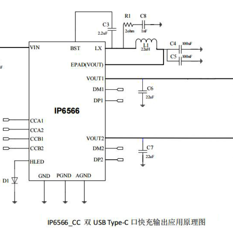

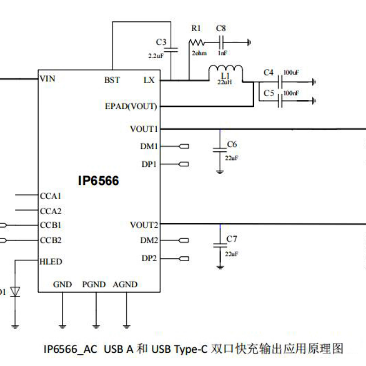

二、双口输出配置
支持三种组合,单口全协议快充,双口同插自动切 5V:
双 USB‑C(CC)
USB‑C + USB‑A(AC)
双 USB‑A(AA)
