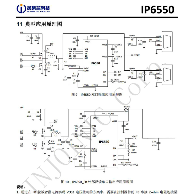

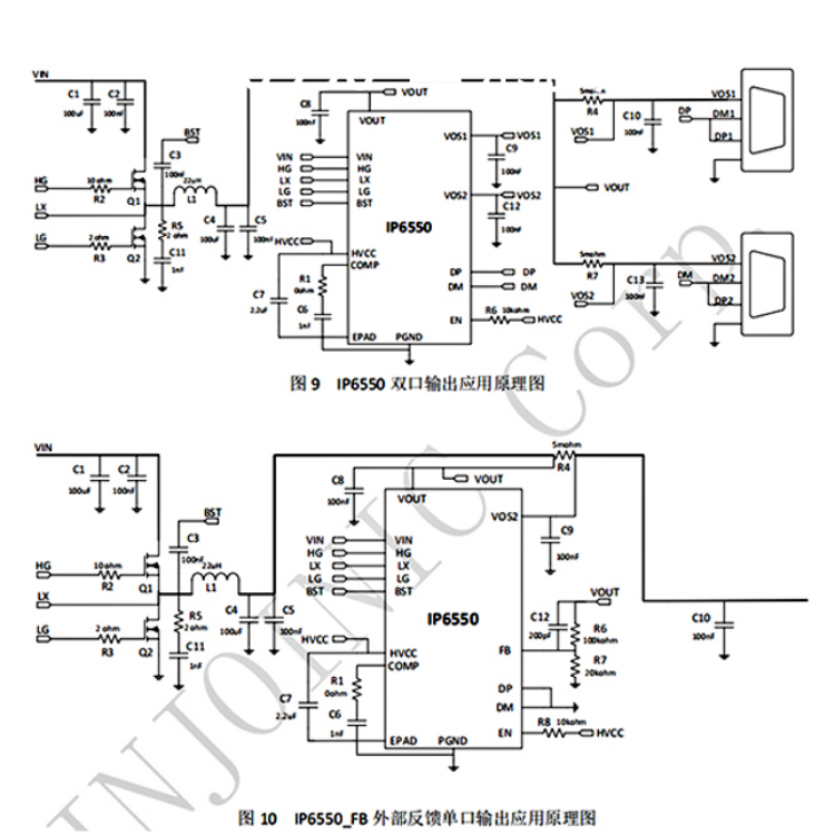

英集芯 IP6550 是一款140W级、双路 DCP 输出、支持 USB PD3.1 的同步降压控制器,专为大功率多口快充(车充、适配器、排插)设计,外围精简、效率高。
一、核心规格(IP6550/IP6550-FB/IP6550-IIC)
输入:4.5–36V(直流耐压 48V)
输出:3–20V 可调,最大5A/140W;双路 DCP(BC1.2/Apple/ 三星)
开关频率:135kHz(固定)
效率:同步整流,最高>95%
调压方式:FB 引脚分压 / I2C 总线(IP6550-IIC)

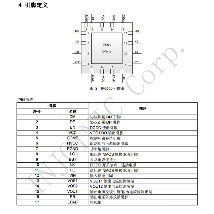

封装:QFN16(3×3mm)
保护:输入过压 / 欠压、输出过流 / 过压 / 欠压 / 短路、过温、ESD 4KV
特性:CV/CC 模式、线补、软启动、双路平均电流限流
二、关键功能与优势
双口 DCP + 全协议兼容
支持 DCP(BC1.2 / 苹果 / 三星),搭配协议芯片可兼容PD2.0/3.0/3.1、QC2.0/3.0、FCP/SCP/AFC等,满足笔记本、手机等大功率快充。
宽输入 + 高耐压
适配车载 12V/24V、适配器母线,电压波动下稳定工作。
外围极简
内置双 NMOS 驱动器,仅需外置两颗 MOS 即可实现同步整流,BOM 少、体积小。
输出灵活
3–20V 连续可调,支持 5V/9V/12V/20V 多档,可单路或双路 USB-A 输出。
三、典型应用
车载多口快充(140W 级)
桌面多口 PD 适配器 / 氮化镓充电器
智能排插、行车记录仪供电
搭配 IP2736 等协议芯片组成PD3.1 140W完整方案
四、型号区分
IP6550-FB:仅 FB 分压调压,适合固定电压 / 简单多口 5V 输出
IP6550-IIC:支持 I2C 动态调压,适合 PD 多档电压、智能控制场景
