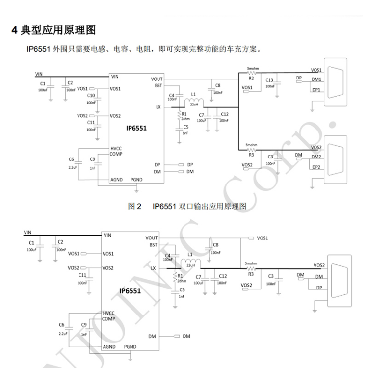

- 开关频率 127kHz
- 协议 双路独立DCP
- 类型 同步降压DC-DC控制器
--- 产品详情 ---

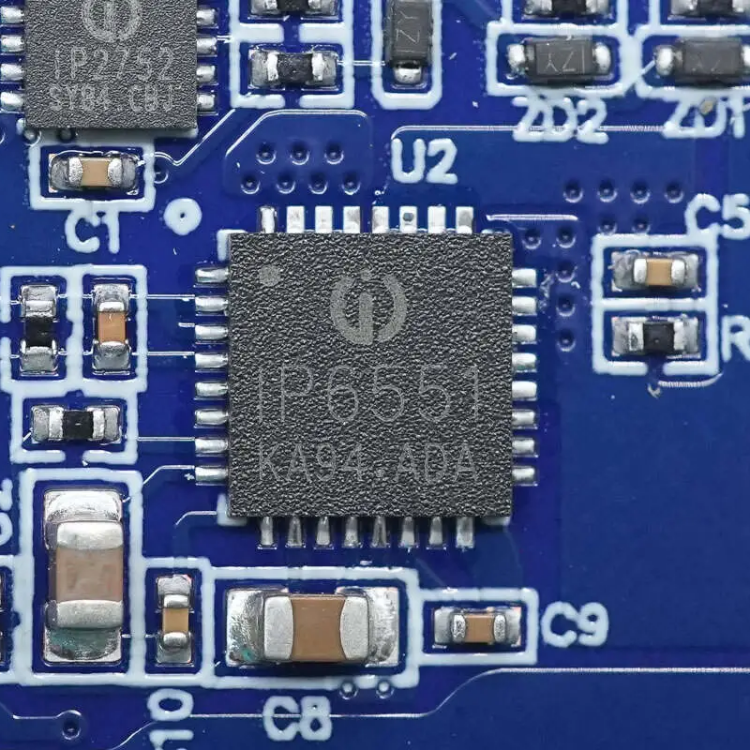

英集芯 IP6551 是一款集成双路 DCP 快充协议、内置同步降压转换器的高集成 DC-DC 芯片,主打车载 / 适配器双口快充,单口最大输出65W/4.8A。
一、核心定位与定位
类型:同步降压 DC-DC 控制器(集成双 NMOS 驱动器)
协议:双路独立 DCP,兼容BC1.2、Apple、三星快充协议
封装:QFN32(5×5mm),适合高密度 PCB
典型应用:车载充电器、多口适配器、智能排插、行车记录仪

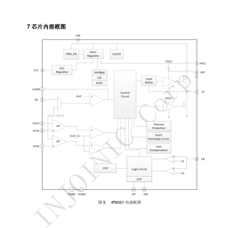

二、关键电气参数
输入电压:4.5V–36V(直流耐压 42V)
输出能力:单路最大4.8A/65W;双路独立 CV/CC 控制
开关频率:127kHz(可内部调整)
线损补偿:内置线补,自动抬升电压补偿线材压降
软启动:启动冲击电流抑制(24V→5V 软启动约 3ms)
保护:输入过压 / 欠压、输出过流 / 过压 / 欠压 / 短路、过温、ESD 4KV
三、核心优势
高集成:内置驱动 + 协议 + 保护,外围极简
双口独立:两路 DCP 互不干扰,兼容性强
宽压适配:覆盖 12V/24V 车载与适配器场景
高效可靠:同步整流 + 多重保护,适合车规级应用
