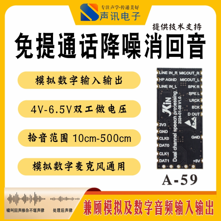

- 输入电压 直流+4V~+6.5V
- 工作电流 28-30mA
- 风录音拾取范围: 10cm-500cm(不同固件距离不同)
- 回音消除指标 100db
- 可消除回音空间延迟时 100mS
- 有效降噪指标 45dB
- 工作温度 -40 度~85 度(工业级温度)
- 工作湿度 相对湿度小于 90%

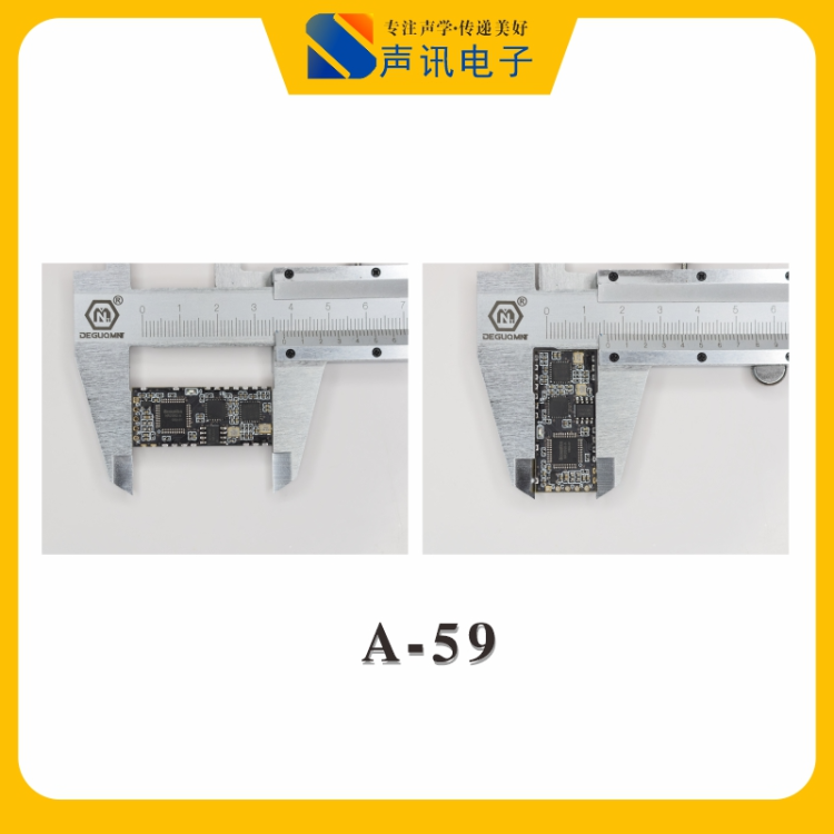

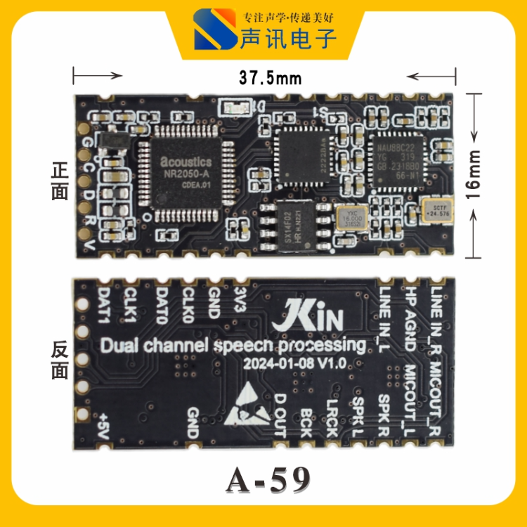

- 尺寸 长 37.5mm,宽 16mm
--- 数据手册 ---
--- 产品详情 ---
一,产品概述:A-59是一款高性能的数字语音处理模块,针对所有免提全双工通话设备中的回音问题进行消除(AEC),并具环境噪音压制(ENC)功能,及定向拾音(BF)功能,让通话设备获得更好的语音品质A-59的优异处理性能,可以在消除大音量喇叭声音的同时,并最大保持全双工的流畅度,可以让语音识别及交互设备更准确的提高语音识别率。A-59 可以在监听喇叭音量 95DB 左右时,麦克风靠近喇叭 1CM 处,也能完全屏蔽喇叭回音。只要保证结构本身的稳定合理,即使喇叭及咪头的距离小于6CM,喇叭的音量大于100DB,选用 A-59 模组同样可以达到消除回音的效果,并最大保证通话的流畅。A-59 在具有强力消回音功能的同时,还具有远场拾音功能(AGC),在开启远场程序时,麦克风的拾音范围可以达到 50-500CM(常规灵敏度-42DB 麦克风),满足大空间的拾取要求。A-59 采用 AI 神经网络降噪技术是一款革命性的语音处理技术,他突破了传统单麦克风和双麦克风降噪的局限性,利用采集的各种日常环境中的噪音样本进行训练学习.让降噪算法具有自适应噪声抑制功能,可以根据实际情况自动调整噪声抑制等级A-59 的接口丰富,可以数字音频和模拟音频输入输出,数字模拟音频混合方式使用,可以满足各类应用设备的不同接口适配,快速完成项目设计。模块端口采用半孔焊盘设计,体积小巧(长 37.5mm,宽 16mm)。在已成型的产品中,可以通过转接板快速接入;而在新产品设计时,则可以按模块尺寸图,直接做焊盘形式焊接在系统板上,方便各类产品的设计生产使用。(此型号可以兼容替换 A-29,A-09,A-06 模块)
