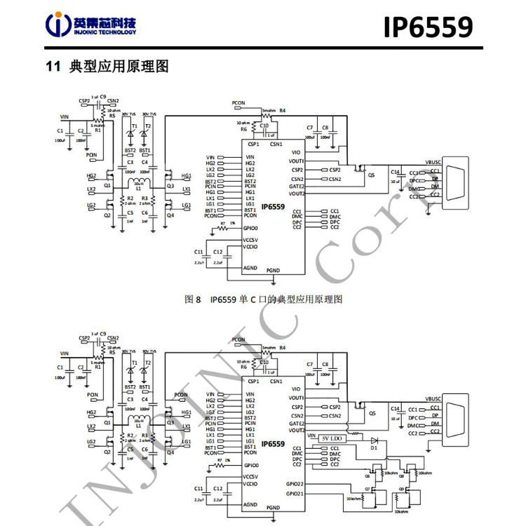

英集芯 IP6559 是一款100W 级、A+C 双口、全集成升降压快充 SOC,主打车载 / 适配器 / 排插场景,单芯片集成协议 + 升降压 + 功率控制,外围极简。
一、核心定位与封装
定位:100W 双口快充升降压 SOC,解决 12V 输入下 20V/100W 大功率输出难题
封装:QFN48(7×7mm),小体积、易布局
二、关键电气参数
输入电压:3.6V–31V,兼容 12V/24V 车规输入
输出电压:3.3V–21V,支持 5/9/12/15/20V 标准档;PD3.0 PPS 20mV/step 精细调节

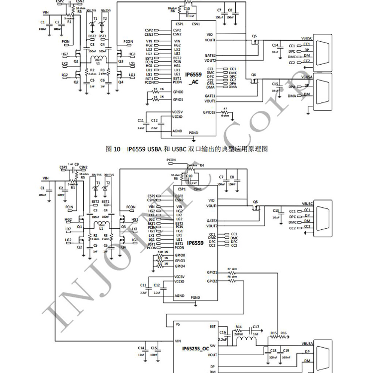

输出功率:单口最大 100W;A+C 双口自动功率分配

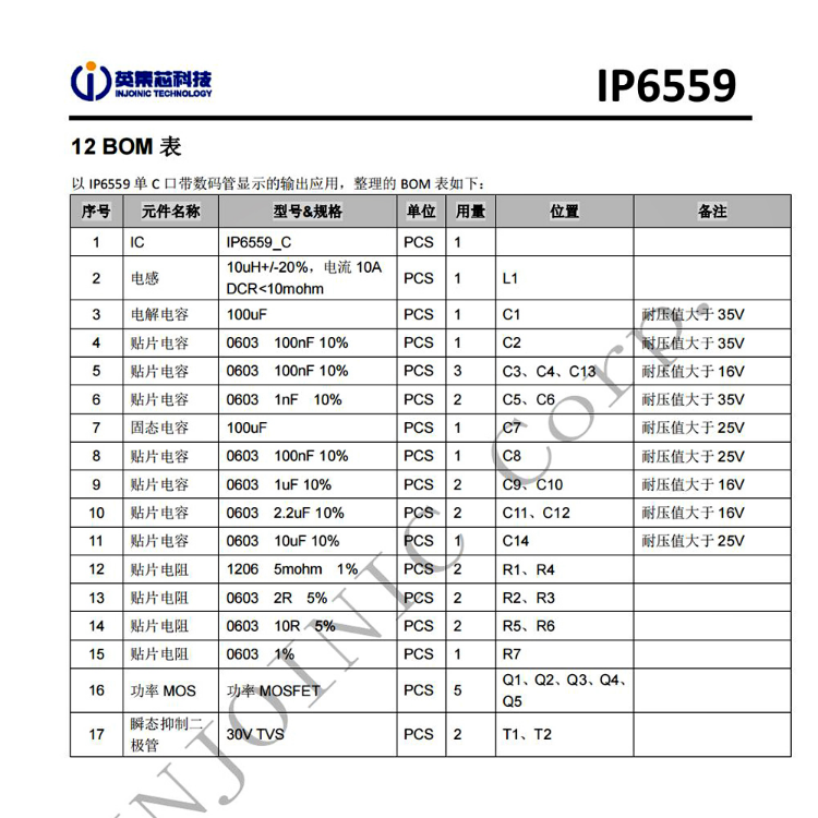

拓扑:同步升降压(Buck‑Boost),可输出低于 / 等于 / 高于输入电压

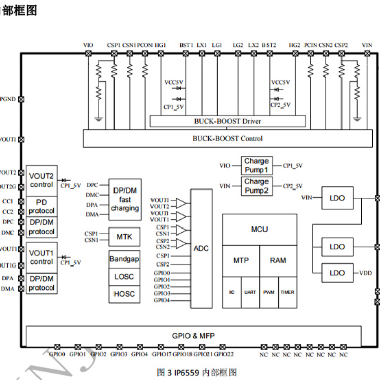

三、高集成度(核心优势)
单芯片集成:升降压控制器 + 快充协议芯片 + 路径 NMOS 控制
外围极简:仅需 1 颗电感 + 2 颗功率 MOS 即可完成 100W 方案
成本 / 体积:PCB 面积减约40%、元件数减约65%、BOM 降约32%

五、智能与保护
14‑bit ADC:精确采集输入 / 输出电压、电流,支持数码管显示
NTC 温控:实时监测,动态降功率,表面温度<65℃
完整保护:输入过压 / 欠压、输出过压 / 欠压 / 过流 / 短路、过温、线缆识别
