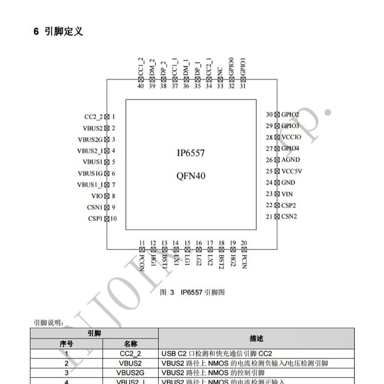

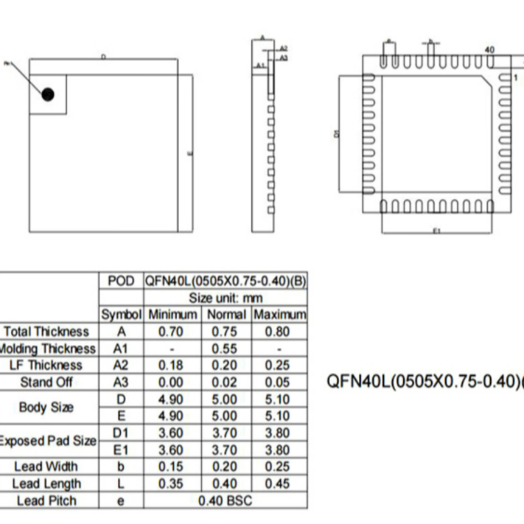

- 封装 QFN40

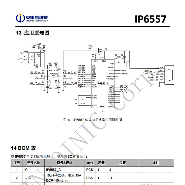

英集芯 IP6557 是一款140W 大功率、双口输出、集成升降压 + 快充协议的车规级 SOC,主打车载快充,也适用于储能、工业设备。
一、核心定位与定位
类型:升降压快充协议 SOC(单芯片集成控制 + 协议 + 驱动)
主打场景:车载充电器(12V/24V 系统)、储能电源、多口快充站
最大输出:140W(28V/5A),支持 PD3.1 ERP28V,可充笔记本
二、关键电气参数
输入电压:5V–31V(兼容 12V/24V 车电,7V 仍可稳定输出 20V)
输出电压:3.3V–28V,固定六档:5V/9V/12V/15V/20V/28V
PPS:3.3V–21V,10mV 步进
开关频率:250kHz
封装:QFN40(5mm×5mm)
工作温度:-40℃~125℃,AEC-Q100 车规级
三、核心功能与集成度
双口输出:支持 AC/CC 双 C 口独立快充;单口满功率,双口同插默认 5V
全协议兼容:
USB‑C:PD3.1/PPS/ERP28V、UFCS(融合快充)
私有协议:QC2.0/3.0/3+/4+/5、FCP/HSCP、AFC、MTK、BC1.2、Apple
超高集成:内置升降压控制器、NMOS 驱动、E‑Marker 识别、14‑bit ADC、NTC 温控;仅需 1 个电感 + 外置 MOS 即可完成方案
四、保护与安全
输入保护:过压 31V(迟滞 0.4V)、欠压 4.5V(迟滞 0.5V)
输出保护:过压、过流(电阻设定)、短路(2.6V 阈值,打嗝重启,2 秒重试)
热保护:内置 150℃关断、110℃恢复;支持 NTC 板级测温,高温自动降功率
ESD:±4kV
五、典型应用
车载 140W 双 C 口快充(12V/24V 车型)
户外储能电源多口快充模块
工业设备宽压快充接口
六、方案优势
极简外围:大幅减小 PCB、降低 BOM 成本
宽压适配:覆盖 12V/24V 车电,抗电压波动强
车规可靠:AEC‑Q100、宽温、多重保护
全协议覆盖:PD3.1+UFCS + 全私有协议,兼容性极强
