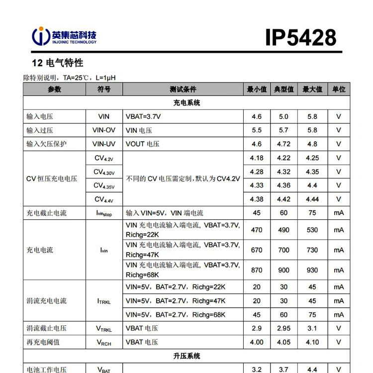

英集芯 IP5428是专为TWS 蓝牙耳机充电仓设计的高集成度电源管理 SOC,集成1A 同步开关充电 + 300mA 同步升压放电 + 电量指示 + 电源路径管理,单芯片即可实现完整充放电方案。
一、核心参数与封装
品牌型号:INJOINIC(英集芯)IP5428
封装:SOP-8(8 脚贴片)
工作温度:-20℃ ~ +85℃
输入电压(VIN):4.5V ~ 5.5V,耐压12V
充电:最大1A同步开关充电,效率最高90%;支持 4.20V/4.30V/4.35V/4.40V 锂电池(默认 4.20V)
放电:300mA同步升压输出,效率最高94%
待机功耗:低至10µA
保护:输出过流 / 短路、输入欠压 / 过压、过充、过温、ESD 4KV

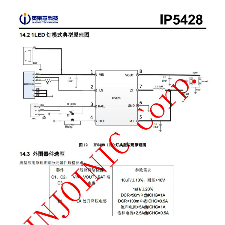

支持1/2 颗 LED灯电量显示。

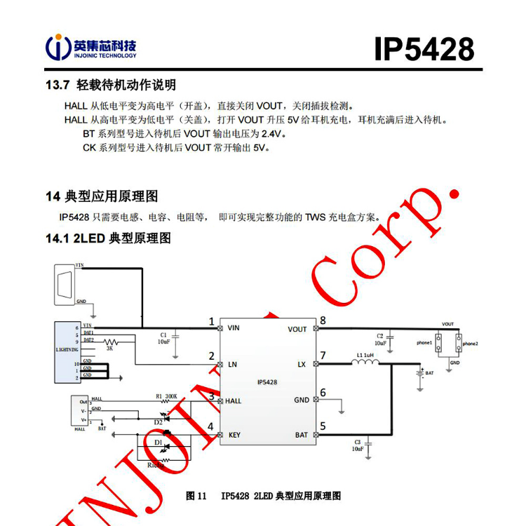

开盖唤醒(输出使能)
支持输出使能控制,搭配霍尔传感器可实现开盖自动开机回连。
BOM 极简
内置功率 MOS,仅需1 个电感 + 少量阻容即可完成方案,大幅减小 PCB 面积与成本。

五、参考设计要点
电感:选用1μH~2.2μH、饱和电流≥1.2A 的功率电感。
输入 / 输出电容:推荐10μF+0.1μF陶瓷电容并联,保证稳定性。
充电电流:可通过外部电阻设定(详见 datasheet)。
