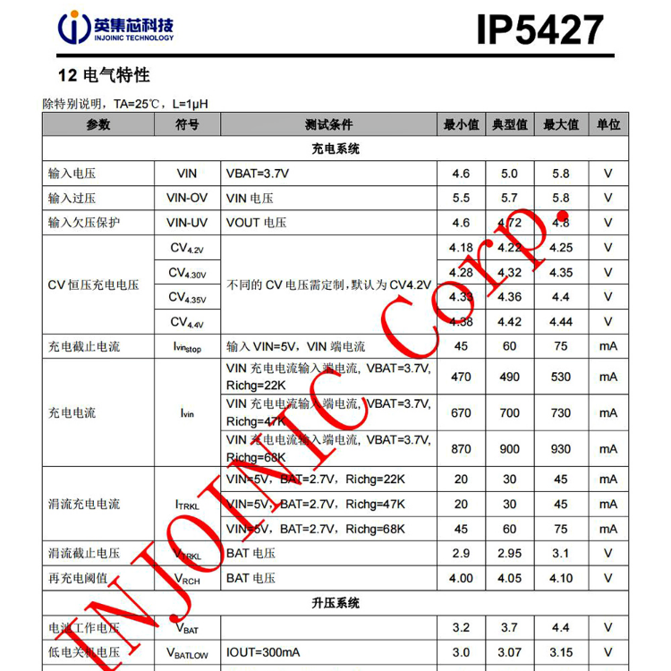

- 封装 SOP8
- 充电电流 1A
- 电池电压 4.20V/4.30V/4.35V/4.40V
- 输入耐压 12V

1. 充电管理(同步开关充)
最大充电电流:1A(可定制)
充电效率:最高90%
电池电压:支持4.20V/4.30V/4.35V/4.40V(默认 4.20V,可定制)
智能适配:自动调节电流匹配适配器能力
电源路径管理:支持边充边放
2. 放电管理(同步升压)
放电电流:300mA同步开关升压
升压效率:最高94%
输出:5V(给 TWS 耳机充电)

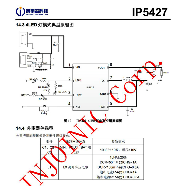

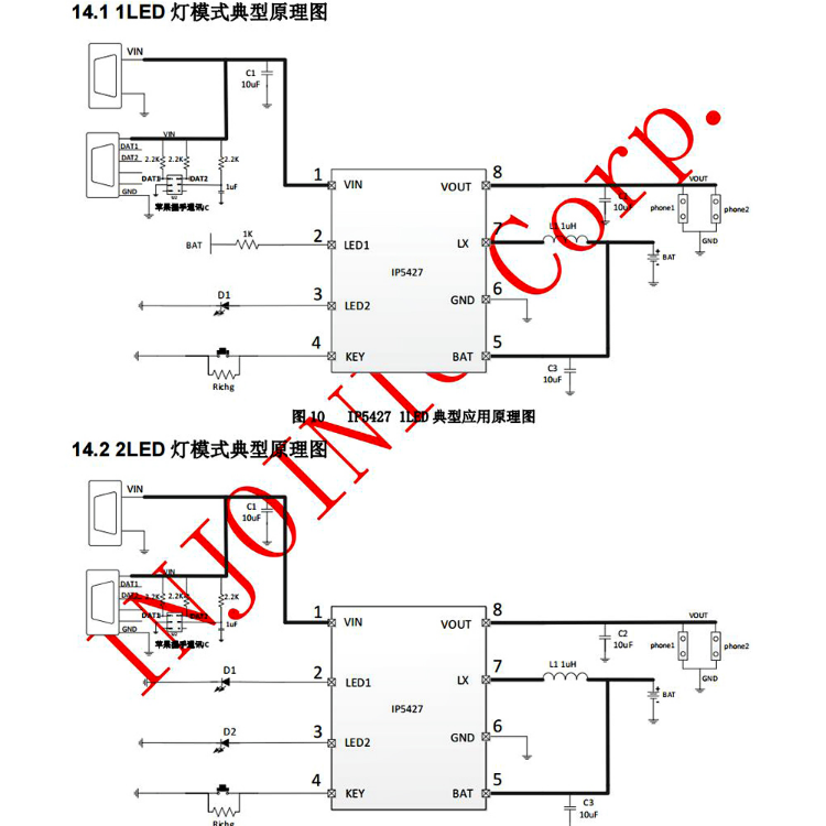

3. 电量指示
支持4/2/1 颗 LED电量显示(灵活适配不同仓体)

5. 高集成与 BOM 极简
内置功率 MOS,充放电共用 1 个电感
外围仅需少量阻容、电感即可完成方案
