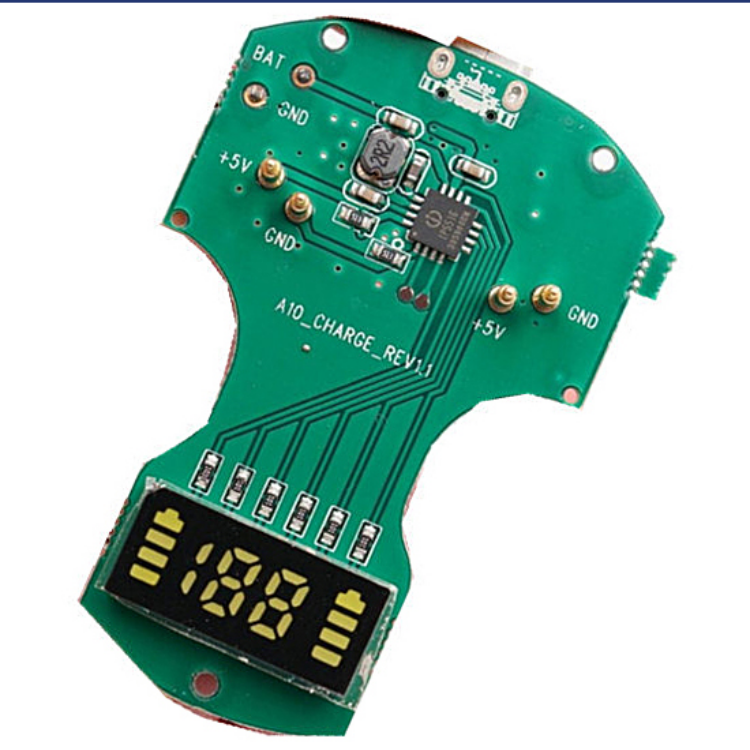

高集成:内置功率 MOS,外围仅需电感、电容、电阻,BOM 极简
小体积:SOP-8 + 少外围,适合超小充电仓设计

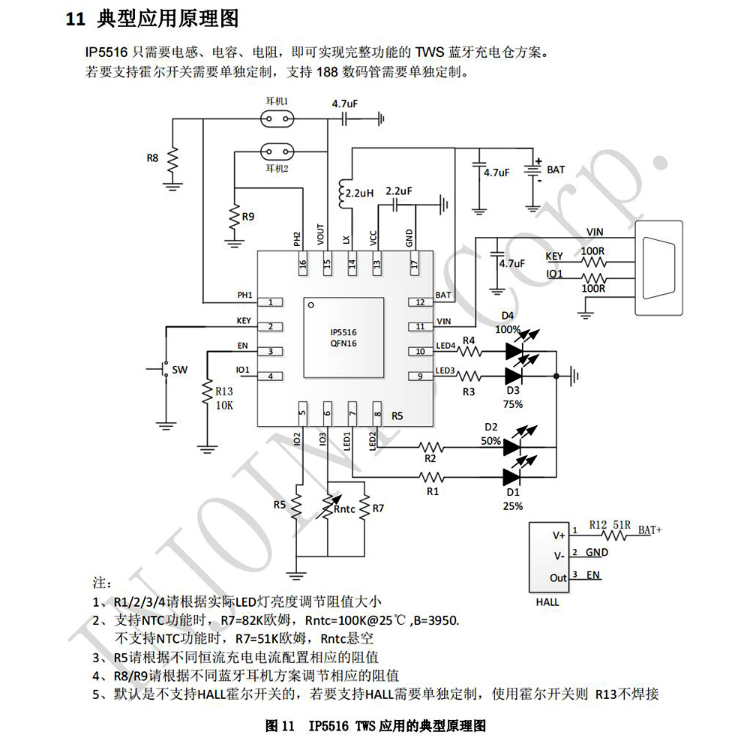

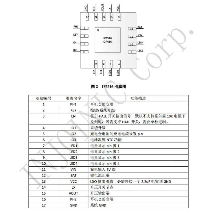

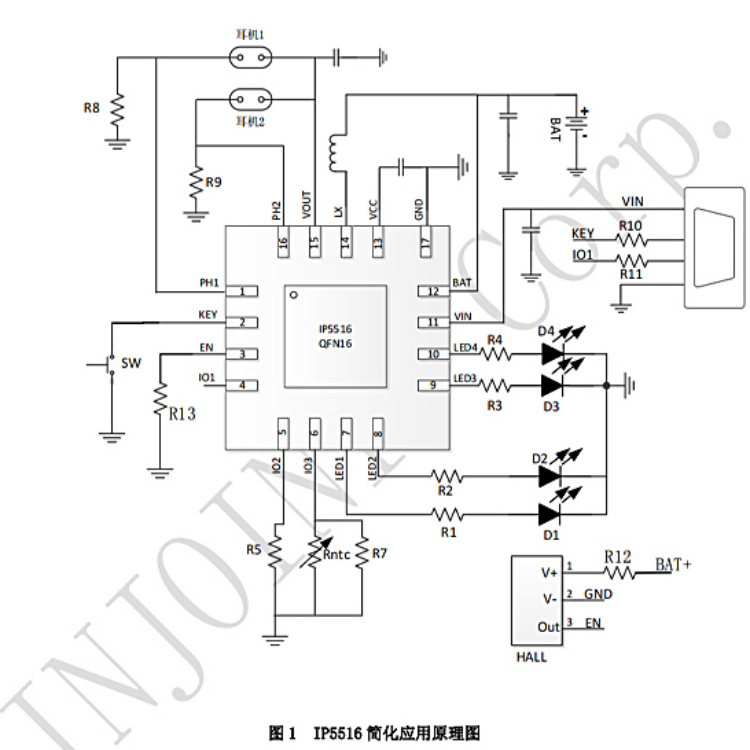

四、典型外围电路要点
充电:VIN 接 5V 输入,BAT 接锂电池,ISET 接电阻设定充电电流
升压:LX 接电感,VOUT 输出 5V 给耳机
指示:LED1/LED2 接电量灯
控制:EN 接霍尔 / 按键,实现开盖使能
