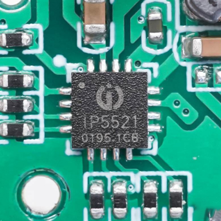

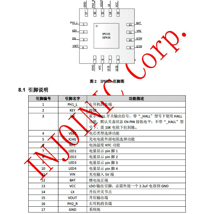

英集芯 IP5521 是专为TWS 耳机充电仓设计的 30V 高耐压电源管理 SoC,集成充电、升压、电量显示与耳机检测,外围极简、低功耗、高可靠。
一、核心定位与封装
定位:TWS 耳机充电仓一站式电源管理方案
封装:QFN16(3mm×3mm),小体积、适合紧凑结构
耐压:30V 高输入耐压,适配各类适配器

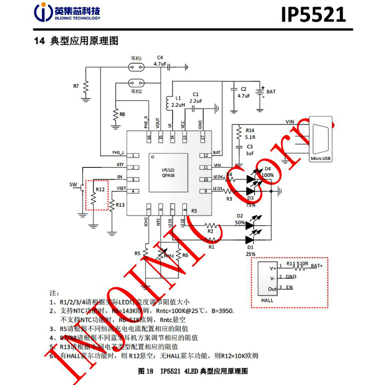

二、核心功能与参数
1. 锂电池充电管理(线性充电)
最大充电电流:500mA,外部电阻可调
适配电池:4.20V / 4.35V,外部配置切换
智能调节:输入电压 / 芯片温度自动限流,防过充
电源路径管理:支持边充边放
2. 同步升压放电(DC‑DC)
最大输出电流:300mA,内置功率 MOS
升压效率:最高92%
开关频率:1.0MHz,支持低成本小体积电感 / 电容
3. 耳机检测与低功耗
双耳机独立入仓检测,自动启停充电
充满自动休眠,静态电流低至 25μA
智能识别耳机插入 / 拔出,自动切换模式
4. 电量显示
支持1/2/3/4 颗 LED,含呼吸 / 闪烁模式
5. 保护机制
输入过压、过充、输出过流 / 短路保护
整机 NTC 过温保护、ESD 4kV
