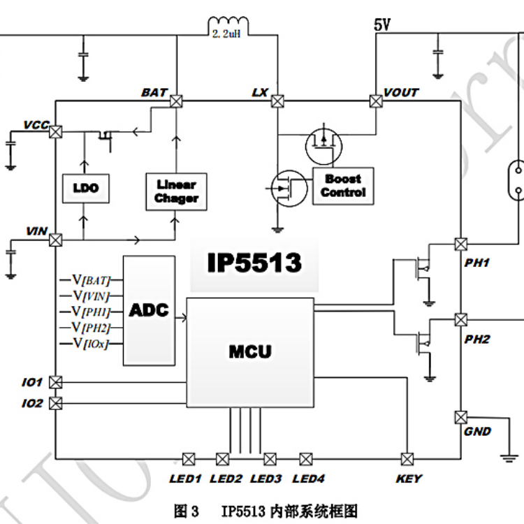

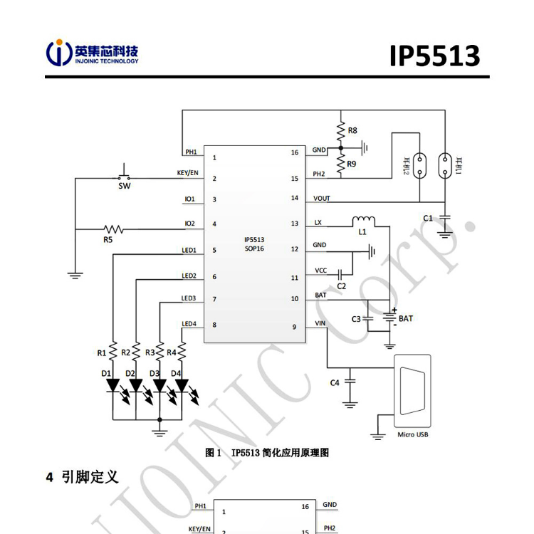

英集芯 IP5513 是专为TWS 蓝牙耳机充电仓设计的高集成度电源管理 SoC,集成5V 同步升压、锂电池充电管理、电量指示、TWS 耳机检测于一体,外围极简、成本低。
一、核心定位与封装
定位:TWS 充电仓 / 锂电池便携设备一站式电源方案
封装:SOP‑16(小体积,适合紧凑结构)
二、核心功能模块
1. 锂电池充电管理(线性充电)
最大充电电流:500mA(可配置)
充电流程:预充(<3V,0.1CC)→ 恒流(CC)→ 恒压(CV)
电池电压支持:4.20V / 4.30V / 4.35V / 4.40V(多规格适配)
智能调节:根据输入电压、IC 温度自动降流,防过热 / 欠压
保护:输入过压 / 欠压、过流、过温、过充保护
2. 5V 同步升压转换器(放电)
输出:5V/300mA(内置功率 MOS)
效率:最高93%(3.7V 输入、5V/150mA 输出)
开关频率:1.5MHz(支持低成本小体积电感 / 电容)
输出稳定:4.75–5.15V,纹波低至50mV
特性:电源路径管理(边充边放)、温度降流保护
3. TWS 耳机与电量管理
双路独立入仓检测(左右耳分开),入仓自动充电、充满自动休眠
充满判饱电流:精度1mA,可灵活定制
静态电流:最低30μA(深度低功耗)
电量显示:内置8‑bit MCU + 10‑bit ADC,支持
1/2/3/4 颗 LED(IP5513_BZ_LED)
188 数码管(IP5513_BZ_188)
三、关键参数与可靠性
输入电压:4.5–6.0V(USB / 适配器)
电池电压:2.8–4.4V(单节锂电)
保护:输出过流 / 短路、ESD 4KV、VIN 瞬态耐压15V
待机功耗:最低25μA
四、典型应用
TWS 蓝牙耳机充电仓(主流方案)
小型锂电池便携设备(如蓝牙音箱、智能穿戴)
五、优势总结
高集成:单芯片实现充 / 放 / 检测 / 显示,BOM 极简
高效低耗:升压 93%、待机 μA 级,延长续航
灵活定制:电量显示、判饱电流、充电参数可配置
高可靠:多重保护、温度自适应、ESD 强
