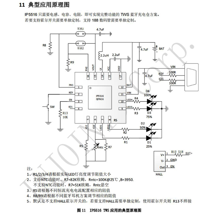

--- 产品详情 ---
英集芯 IP5516 是专为 TWS 耳机充电仓设计的高集成电源管理 SoC,单芯片集成 MCU、充放电、电量显示与保护,是 TWS 充电仓主流方案。
一、核心定位与封装
定位:TWS 耳机充电仓专用电源管理 SoC,一站式解决充电、放电、电量、检测与保护。
封装:QFN16(4×4×0.75mm),小体积、适合紧凑 PCB。
二、关键参数与性能
1. 充放电能力
充电:最大500mA 线性充电,电流可配置;支持4.20V/4.30V/4.35V/4.40V锂电池;自适应输入电流,匹配适配器能力。
放电:5V 同步升压,最大300mA输出;效率最高93%;开关频率1.5MHz,单电感即可实现。
电源路径:内置路径管理,支持边充边放。
2. 电量与检测
内置10bit ADC+ 库仑计,精准电量计算。
支持1–4 颗 LED或 5–6pin 数码管显示。
双路独立耳机检测:自动识别入仓 / 充满 / 拔出,充满后自动休眠。
充满电流检测精度1mA,可定制判饱阈值。
3. 低功耗
两种待机模式:2.5μA / 25μA(典型)。
空载自动休眠,静态电流低。
4. 保护功能
输入:过压(VIN 瞬态耐压 15V)、过流、过充。
输出:过流、过压、短路保护。
整机:过温保护、ESD 4KV。
支持NTC 温度检测,保障电池安全。
三、方案优势
高集成:MCU + 充放电 + 检测 + 保护 + 电量显示,单芯片完成充电仓全部功能。
BOM 极简:内置功率 MOS,仅需少量电容、电感,大幅降低成本与 PCB 面积。
灵活定制:内置 MCU,可定制电量显示、充电逻辑、休眠策略等。
四、典型应用
TWS 蓝牙耳机充电仓。
