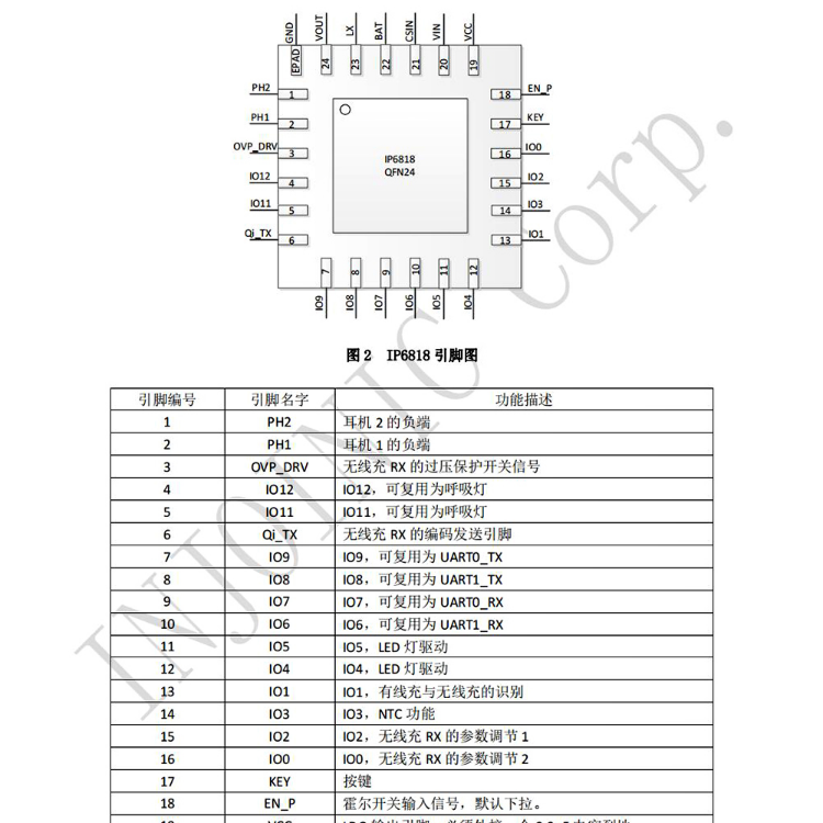

英集芯 IP6818 是专为 TWS 蓝牙耳机充电仓 设计的高集成度电源管理 SoC,集成Qi 无线充接收、5V 升压、锂电充电、电量指示、双路耳机检测于一体,单颗芯片即可实现完整充放电方案。
一、核心定位与封装
定位:无线充 TWS 充电仓专用电源管理 SoC
封装:QFN24 (4×4×0.75mm)
输入耐压:15V(IP6818H 为 30V)
工作温度:0~70℃

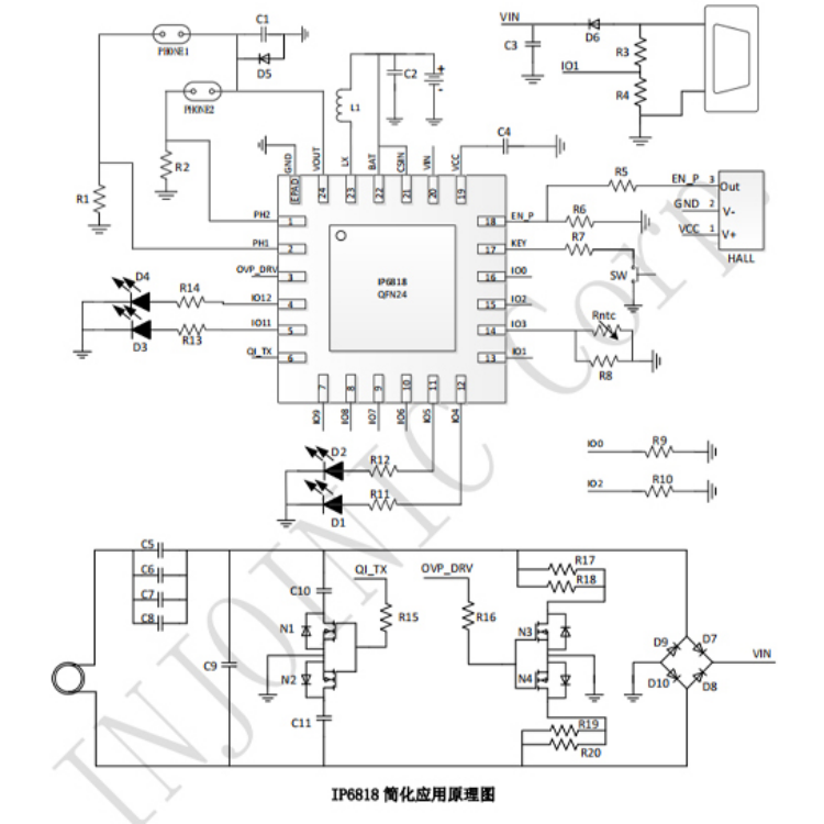

二、关键参数与性能
1. 充电管理(线性充电)
最大充电电流:500mA(可配置)
充电阶段:预充(<3V,0.1CC)→ 恒流(3V+)→ 恒压(4.2/4.3/4.35/4.4V 可选)
智能调节:根据输入电压 + IC 温度自动降流,保护芯片
无线充:支持Qi 协议无线接收;有线优先,无线自动关闭
电源路径管理:电池 > 3.3V 支持边充边放;<3.1V 优先充电池
2. 放电管理(同步升压)
输出:5V/300mA(内置功率管)
效率:最高93%
开关频率:1.5MHz,支持低成本小体积电感 / 电容
自动唤醒:耳机入仓自动启 5V 充电;轻载(<4mA/6s)自动待机
待机 VOUT:可配置为5V/VBAT/2.4V(默认 2.4V)
3. 耳机检测与通信
双路独立检测:PH1/PH2,支持左右耳独立入仓 / 充满判断
充满判饱:精度1mA,充满自动休眠
双 UART:与耳机通信,支持无按键方案
4. 电量显示
内置12bit ADC+ 电量算法,精准 SOC 计算
支持:1/2/3/4 LED、呼吸灯、188 数码管
自动识别 LED 模式,无需额外配置
5. 低功耗与保护
静态电流:最低20μA
保护:输入过压 / 过流、输出过流 / 短路、过温、NTC 温度保护
ESD:±4kV(HBM)

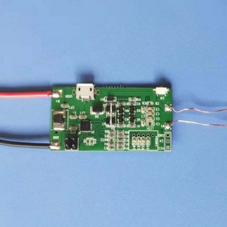

三、典型应用与优势
应用:无线充 TWS 耳机充电仓(如弱水时砂 Earfree i5、Sanag 塞那 T51S 等)
优势:
高集成:单芯片替代多颗 IC,BOM 极简、尺寸更小
无线 + 有线:Qi 接收 + 有线充电,兼容性强
智能控制:自动唤醒 / 待机、双路耳机独立管理
低功耗:待机 μA 级,延长仓内电池续航
