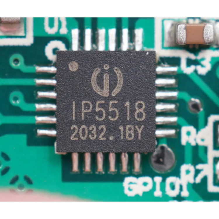

英集芯 IP5518 是面向TWS 耳机充电仓的高集成电源管理 SoC,内置 MCU、5V 同步升压、线性充电、电量计量与双 UART,外围极简、效率高、低功耗。

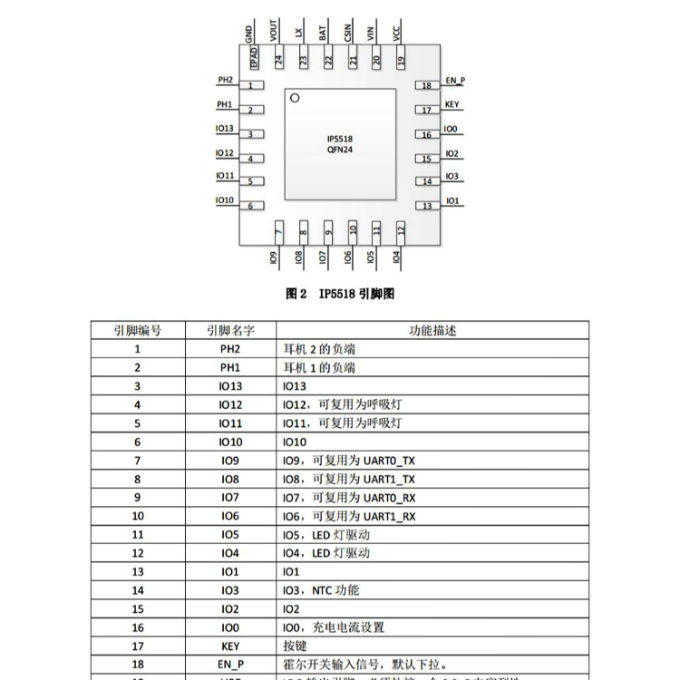

一、核心定位与封装
定位:TWS 耳机充电仓专用电源管理 SoC(集成 MCU)
封装:QFN24(4×4×0.75mm)
供电:输入 4.5–6V;兼容 4.20V/4.30V/4.35V/4.40V 锂电池

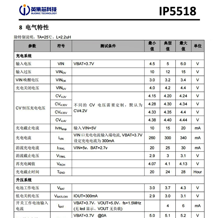

二、关键参数与性能
1. 充电管理(线性充电)
最大500mA充电,电流可调
自动适配适配器输出能力,支持温度 / 电压智能限流
电源路径管理,支持边充边放
2. 升压放电(同步 DC‑DC)
5V 输出,最大300mA
效率最高93%,开关频率1.5MHz(支持低成本电感 / 电容)
3. 电量与通信
内置12bit ADC,精准电量计量
支持 1–4 颗 LED 或数码管电量显示
双 UART,实现左右耳机独立通信
4. 低功耗与检测
双路耳机独立入仓 / 出仓检测
普通待机:20μA;船运模式:≤3μA
充满自动休眠,判饱精度1mA
5. 保护功能
输入过压 / 过充、输出过流 / 短路、整机过温保护
ESD 4KV,VIN 耐压15V

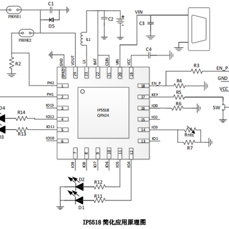

三、典型应用
TWS 蓝牙耳机充电仓(主流方案)
无线麦克风充电盒(如猛玛 LARK MAX 2)
小型锂电池便携设备充电管理
四、方案优势
高集成:内置功率 MOS,外围器件极少,BOM 成本低
高效率:升压 93%,充电 / 放电损耗小
低功耗:船运模式 3μA,延长待机时长
易开发:内置 MCU,支持定制化电量显示与通信逻辑
