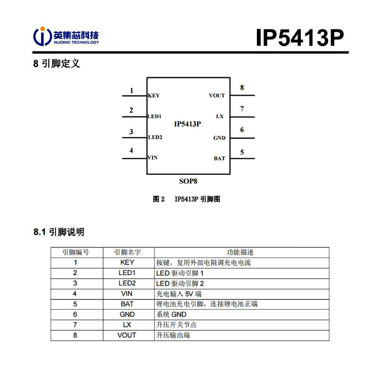

--- 产品详情 ---
英集芯 IP5413P是专为TWS 蓝牙耳机充电仓设计的高集成度电源管理 SoC,主打低成本、小体积、低功耗,广泛用于入门级 TWS 充电盒方案。
一、核心定位与封装
定位:TWS 充电盒专用充放电管理芯片(集成充电 + 升压 + 电量显示 + 保护)
封装:SOP8(8 脚贴片,小体积,易布板)
典型应用:联想 TC3308、充客 HW008 等 TWS 耳机充电仓
二、关键电气参数
输入电压:4.5–5.7V
充电类型:线性充电
电池兼容:4.20/4.30/4.35/4.40V
放电输出:5V 同步升压
待机功耗:12μA
耐压:VIN 耐压 12V
工作温度:-20℃~+85℃

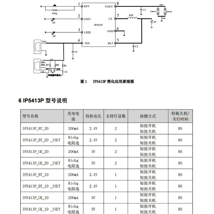

三、核心功能
充放电一体化
内置功率 MOS,单电感实现 5V 升压,外围极简
电源路径管理:支持边充边放
智能检测与控制
耳机入仓检测:自动唤醒升压给耳机充电
充满后自动休眠,VOUT 降至 2.4V(-BT 版)或保持 5V(-CK 版)
电量显示
支持1/2 颗 LED电量指示(闪烁 / 常亮)
多重保护
输入:欠压、过压、过充
输出:过流、短路
整机:过温保护
四、优势与适用场景
优势:集成度高、BOM 成本低、静态功耗极低、可靠性好
适用:入门级 TWS 耳机充电盒、小容量(≤500mAh)充电仓、无按键 / 极简按键方案
五、与 IP5413 的区别
IP5413P:最大充电300mA、放电200mA、SOP8、1/2 灯
IP5413:最大充电400mA、支持 4 灯显示、部分版本封装不同
