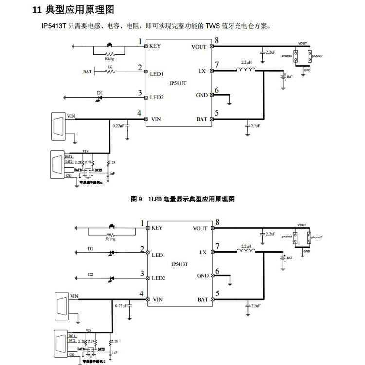

英集芯 IP5413T是专为TWS 蓝牙耳机充电仓设计的高集成度电源管理 SOC,核心是500mA 线性充电 + 200mA 同步升压放电,SOP8 封装、外围极简、待机功耗极低。
一、核心定位与封装
定位:TWS 充电仓专用电源管理芯片,集成充电、升压、电量显示、电源路径管理。
封装:SOP8(8 脚贴片),单电感方案,BOM 极简。
品牌:INJOINIC(英集芯)。

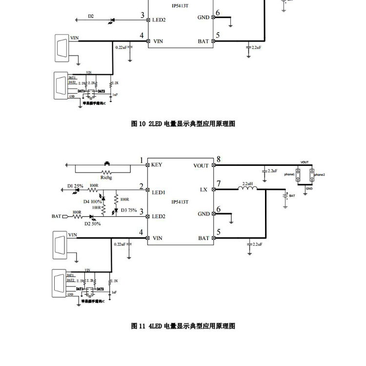

4. 电量显示
支持1/2/4 颗 LED电量指示(可配置)
三、典型应用与优势
应用:TWS 蓝牙耳机充电盒、小型便携充电仓。
优势:
单芯片集成,外围仅需电感、电容、电阻,成本低、体积小。
高升压效率 + 超低待机,延长充电盒续航。
内置功率 MOS,无需外置开关管。
