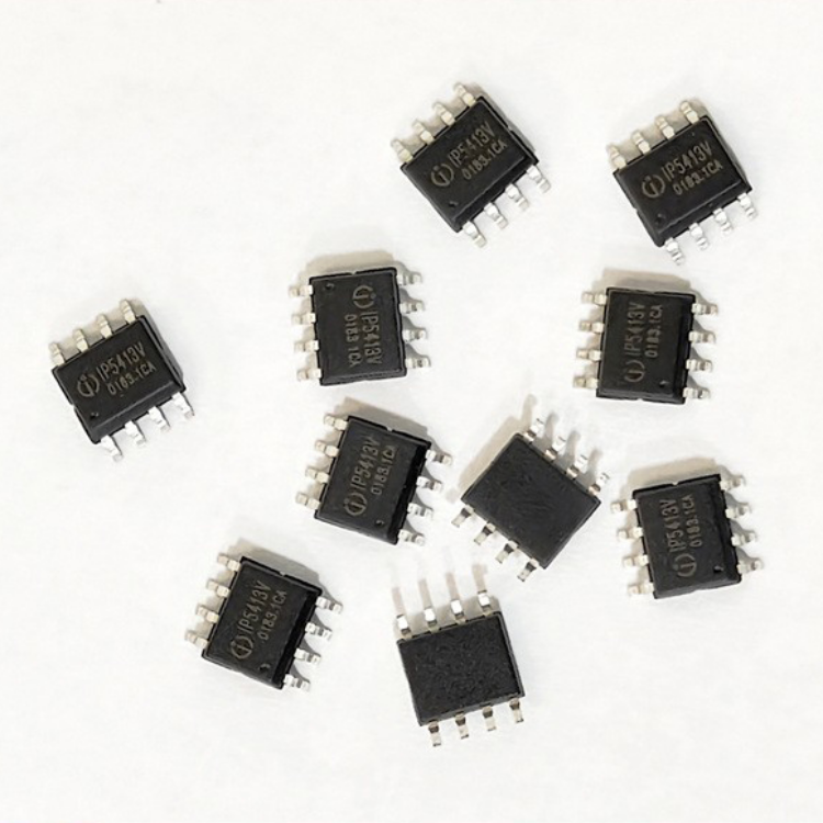

- 封装 SOP8
- 充电电流 500mA
- 电池电压 4.20V/4.30V/4.35V/4.40V
- 输入耐压 30V
--- 产品详情 ---
英集芯 IP5413V是专为TWS 耳机充电仓设计的高集成度电源管理 SOC,集成 5V 升压、锂电充电、电量显示与电源路径管理,主打低成本、小体积、低功耗。
一、核心定位与封装
型号:IP5413V(INJOINIC 英集芯)
封装:SOP8(8 脚贴片,小体积)
核心用途:TWS 蓝牙耳机充电仓

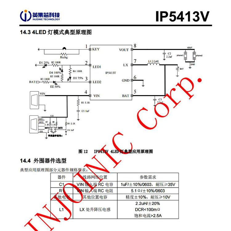

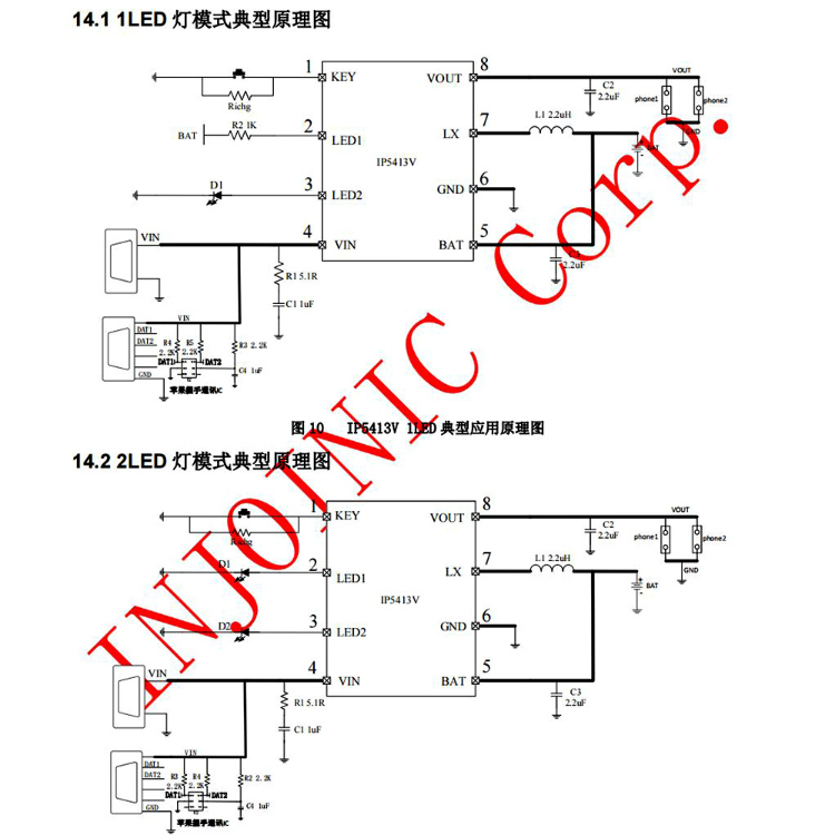

三、典型应用方案(极简 BOM)
外围仅需:1 个电感、1 颗充电设定电阻、LED、电容,即可构成完整充电仓系统
适合低成本、小尺寸 TWS 充电盒设计
