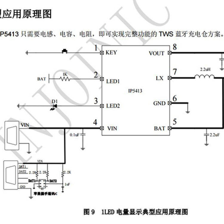

英集芯 IP5413是专为TWS 蓝牙耳机充电盒设计的高集成度电源管理 SoC,核心是单电感实现 5V 升压 + 锂电充放 + 电量显示 + 入仓检测,外围极简、成本低。

四、典型外围电路(极简)
输入:VIN 接 5V,配输入电容。
电池:BAT 接锂电,配滤波电容。
升压:LX 接 1 个电感→5VOUT 输出。
检测:DET 接耳机触点,实现入仓检测。
显示:LED1/LED2 接电量指示灯
