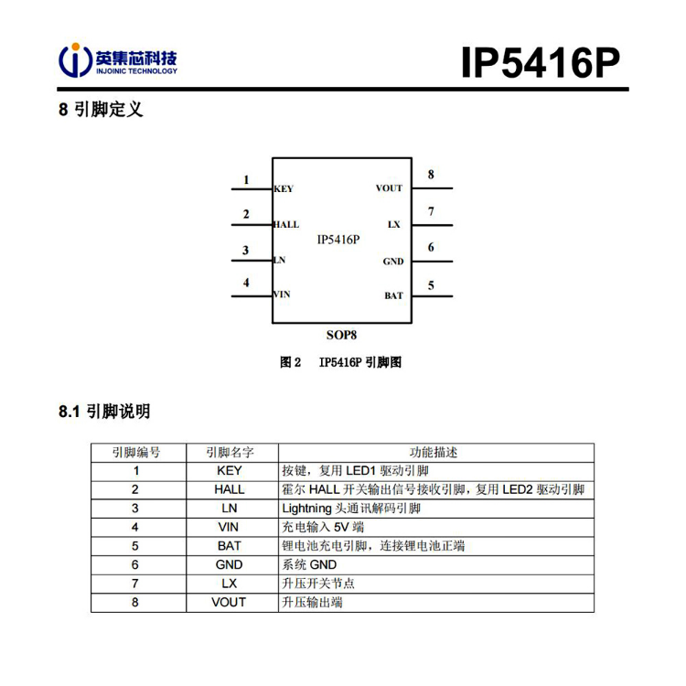

- 封装 SOP-8
- 工作温度 -20℃~+85℃
- 输出 5V/200mA
- 待机功耗 12μA
- 输入耐压 10V
- 保护 输出过流 / 短路、输入过压、过充、过温保护

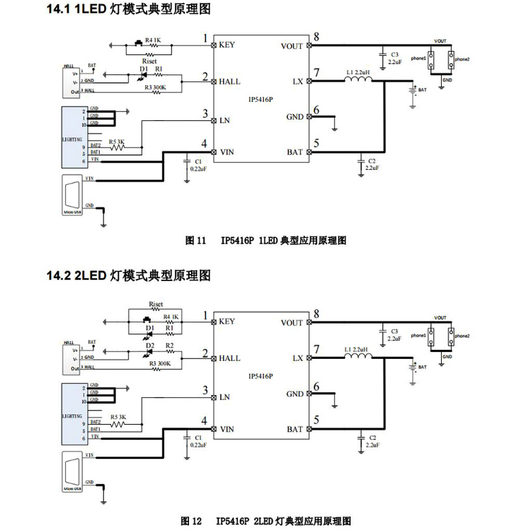

英集芯 IP5416P 是专为TWS 蓝牙耳机充电仓设计的高集成电源管理 SoC,集成5V 同步升压、300mA 线性充电、电量指示、电源路径管理于一体,SOP8 封装、外围极简、待机功耗低至 12μA。
一、核心定位与封装
定位:TWS 充电仓一站式电源管理方案,内置功率 MOS,单电感实现升压。
封装:SOP-8(8 引脚),小体积、适合紧凑结构。
工作温度:-20℃~+85℃。
二、关键参数与性能
1. 充电管理(线性充电)
最大300mA充电电流,可通过 ISET 电阻配置(150/200/250/300mA)。
自动适配适配器能力,支持4.20V/4.30V/4.35V/4.40V锂电池满充电压。
内置温度与输入电压智能调节,支持边充边放。
2. 升压输出(同步整流 DC-DC)
输出:5V/200mA,效率最高95%。
内置功率管,单电感即可实现,外围极简。
3. 低功耗与智能控制
待机功耗:12μA(典型)。
耳机入仓自动充电、充满自动休眠;支持霍尔开盖唤醒 / 自动回连。
支持1/2 颗 LED电量显示。
4. 保护与可靠性
输入耐压:10V(部分版本 30V),ESD 2KV(HBM)。
保护:输出过流 / 短路、输入过压、过充、过温保护。
三、典型应用与优势
应用:TWS 耳机充电仓、小型便携设备供电。
优势:
高集成,BOM 成本低、PCB 面积小。
效率高、待机功耗极低,延长仓内电池续航。
智能负载识别,简化系统控制。
