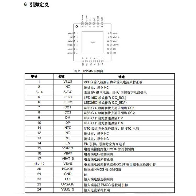

- 封装 QFN24

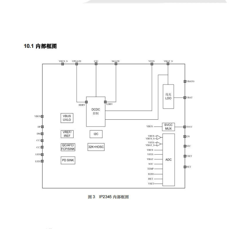

英集芯 IP2345 是一款面向4–6 节锂电池、最大30W的异步升降压充电 IC,支持PD3.0快充,内置14bit ADC与I2C,适合电动工具、储能电源等中高串电池快充场景。
一、核心参数
输入电压:5V–15V(宽压适配)
电池串数:4S/5S/6S 可配置
充满电压:16.8V(4S)/21V(5S)/25.2V(6S)
最大充电功率:30W
架构:异步升降压,外置 MOS,开关频率300kHz
快充协议:PD3.0 + DP/DM(QC 等)
控制接口:I2C + 14bit ADC(测 VIN/IIN/VBAT/IBAT)

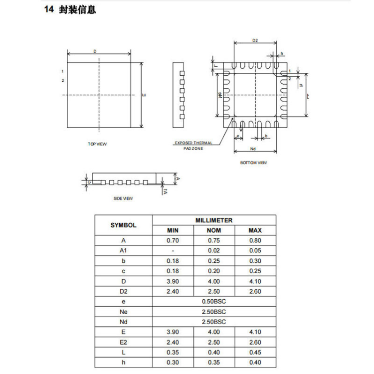

封装:QFN24(小体积)
ESD:输入引脚(含 CC1/CC2)耐压40V,HBM 4kV
二、关键功能与特性

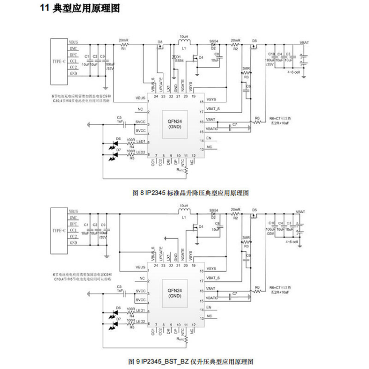

宽压升降压:输入高于 / 低于 / 等于电池电压均可稳定充电,适配 USB‑PD、车充、适配器。
多协议快充:支持 PD3.0 与 DP/DM 快充,兼容主流快充头。
智能监控:内置 14bit ADC,I2C 读取电压 / 电流,支持系统级充电管理。
电量指示:2‑LED 电量显示,直观判断电池状态。
全面保护:输入过压 / 欠压 / 过流、电池短路、IC 过温、NTC 温度保护。
