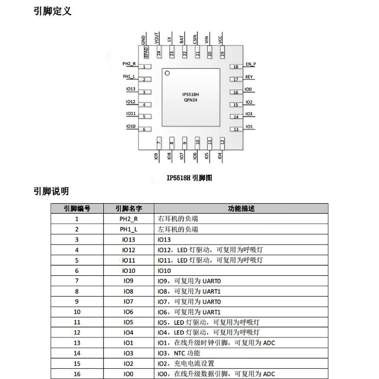

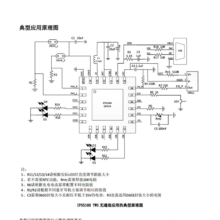

英集芯 IP5518H 是专为 TWS 耳机充电仓 设计的高集成度 电源管理 SoC,核心优势是30V 高耐压、内置 MCU、同步升压 + 线性充电一体化、双路独立检测、超低待机功耗,外围极简。
一、核心定位与封装
定位:集成 MCU 的 30V 高耐压 TWS 充电仓管理 SoC
封装:QFN24 (4×4×0.75mm)
与 IP5518 区别:输入耐压 30V(IP5518 为 15V),其余规格基本一致
二、MCU 系统(可编程核心)
8 位 CPU,最高 16MHz 运行频率
16KB MTP ROM(可重复烧录) + 256B RAM
内置 10 通道 12 位 ADC
支持 双 UART 耳机通信,无需外置 MOS
可定制:LED / 数码管电量显示、开盖即连、入仓 / 出仓灯效
三、电源管理(充放电核心)
1. 同步升压放电(给耳机充电)
输出:5V/400mA(同步整流 DC‑DC)
效率:最高 93%
开关频率:1.0MHz,支持低成本电感 / 电容
内置功率 MOS,支持边充边放(电源路径管理)
2. 线性充电(给仓内电池充电)
最大 500mA 线性充电,电流可调
自适应匹配适配器输出能力
支持电池电压:4.20V / 4.30V / 4.35V / 4.40V
内置 NTC 温度保护
四、低功耗与检测
双路耳机独立入仓 / 出仓检测,自动启停充电
充满自动休眠,待机功耗低至 20µA
支持 5V/BAT/2.4V/0V 多档位待机模式
五、保护与可靠性
输入耐压:30V(瞬态耐受)
ESD:2kV
保护:输入过压、输出过流 / 短路、过充、过温、电池反接
六、典型应用
TWS 蓝牙耳机充电仓(如声阔 Sleep A20、LIFE P2 MINI 等)
小型便携充电盒、低功耗智能穿戴充电底座
