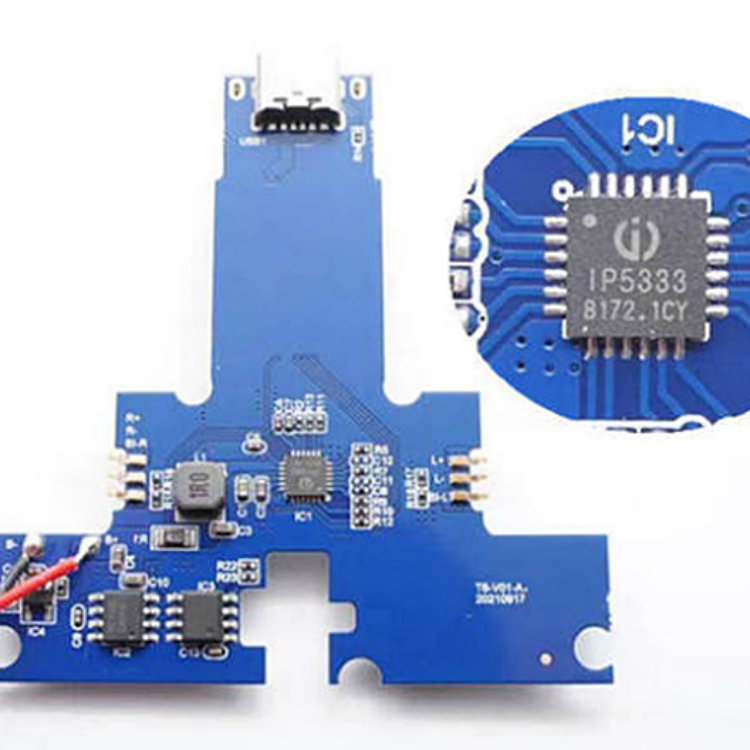

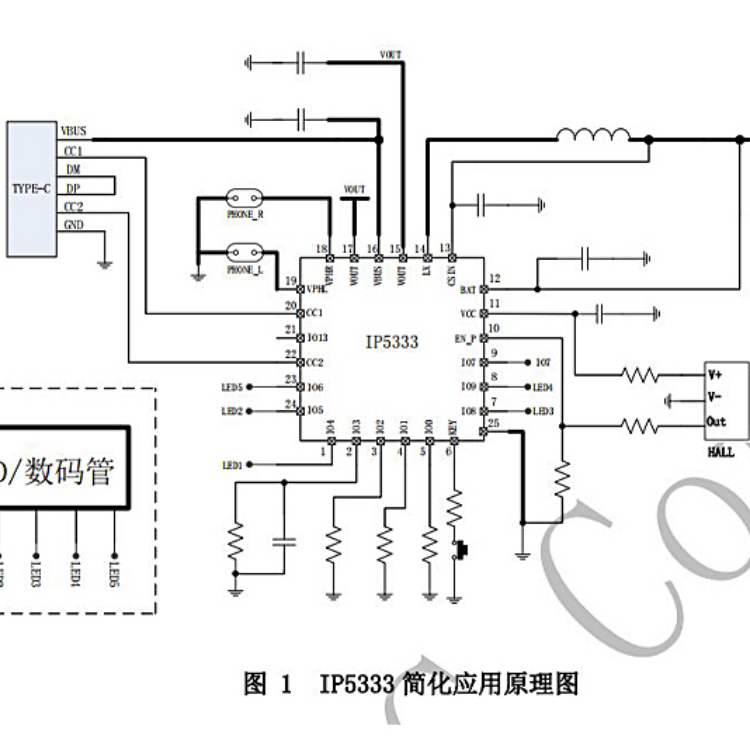

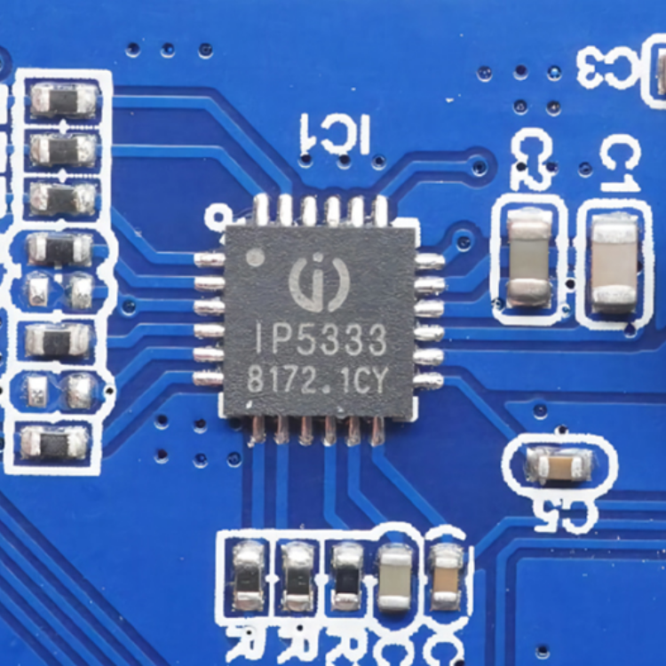

英集芯IP5333是一款面向 TWS 耳机充电仓 的高集成多功能电源管理 SoC,单芯片即可完成充电、升压、电量显示、Type‑C 协议与耳机通信等全套功能,极大简化 BOM 并缩小方案体积。
核心规格
封装与电气:QFN24(4×4mm),标准包装 5000 片 / 盘;输入电压 4.5V–5.8V,同步 1A 充电 + 1A 升压输出;升压效率最高 92%,充电效率最高 91%;开关频率 1MHz;工作温度 - 10℃至 85℃;VBUS 瞬态耐压达 15V;轻载休眠静态电流 < 20μA

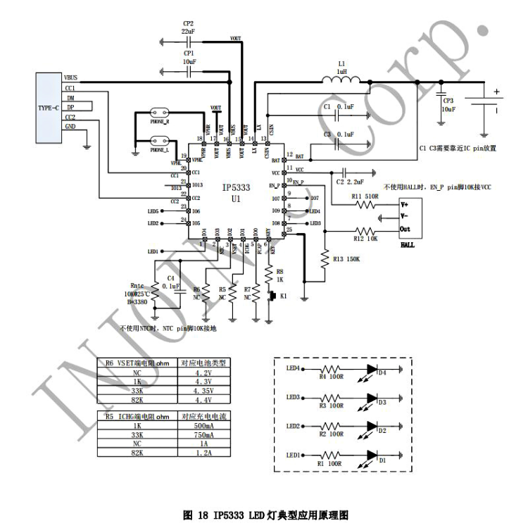

电池与充电:支持 4.20V/4.30V/4.35V/4.4V 多种锂电池;自动适配适配器输出能力、调节充电电流;内置 NTC 温度监测,符合 JEITA 标准;支持边充边放与路径管理(优先耳机、低压优先电池)
接口与通信:集成 Type‑C DRP 协议,单 C 口充放电;双路 UART 用于双耳独立通信;支持霍尔开盖、按键、Type‑C 插拔、耳机入仓 / 出仓检测;内置 8 位 MCU 可灵活配置参数
电量显示:12bit 高精度 ADC;支持 1/2/3/4 颗 LED 电量灯,也可定制数码管显示;支持电池容量自校准
保护体系:输入欠压 / 过压 / 过流、电池过充 / 过放 / 过流、输出短路、芯片 / 电池过温等多重保护
关键功能亮点
极简 BOM:单 1μH 电感实现充放电,功率 MOS 全内置,无需额外大功率开关管
智能通讯仓:支持开盖即连、秒回联,入耳 / 出仓即时灯效提示
灵活配置:通过外部引脚 / 电阻可设定电池电压、充电电流,无需烧录即可适配不同方案
