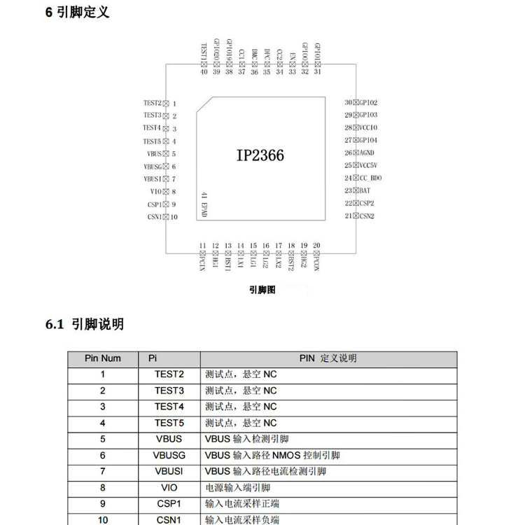

- 封装 QFN40
- 针脚 40

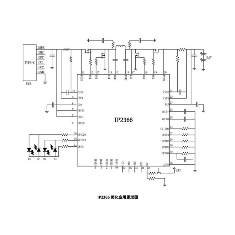

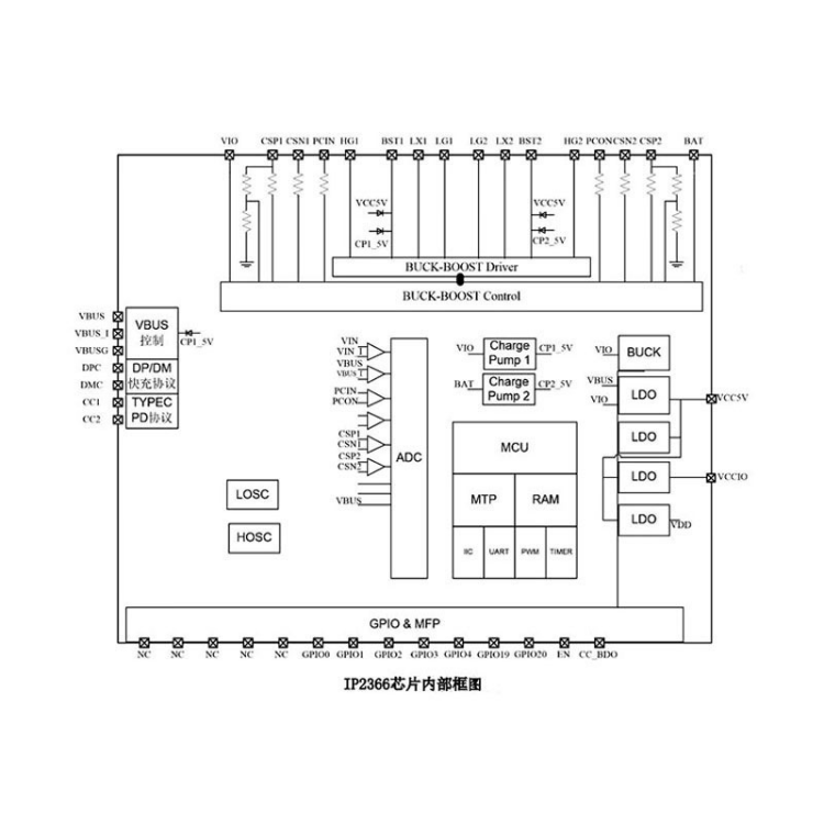

英集芯 IP2366 是面向 2–6 串锂电 / 磷酸铁锂 的 140W PD3.1 双向快充 SOC,采用单电感同步升降压架构,集成功率 NMOS 驱动,外围极简,适合大功率移动电源、电动工具、储能电源与车载快充等场景。

架构 单电感同步:BUCK‑BOOST,内置功率 NMOS 驱动
采样与通信:14bit ADC;I2C(写 0xEA / 读 0xEB,最高 250kHz)

封装:5×5mm QFN40(0.4mm pitch)

高集成极简外围:单电感完成双向升降压,外围器件少,BOM 与 PCB 面积显著降低。
智能适配:按充电器功率自适应调节充电电流;支持 0V 电池冷启动。
精准管理:三段式充电(涓流→恒流→恒压),14bit ADC 精准采样电压 / 电流,I2C 可读写充放电参数与状态。
低功耗与唤醒:待机 5μA,插充自动唤醒充电,放电需按键或 EN 唤醒;INT 引脚配合 MCU 实现休眠控制。
灵活配置:串数、满充电压、LED 数量均通过外接电阻设置,无需固件即可适配多场景。
