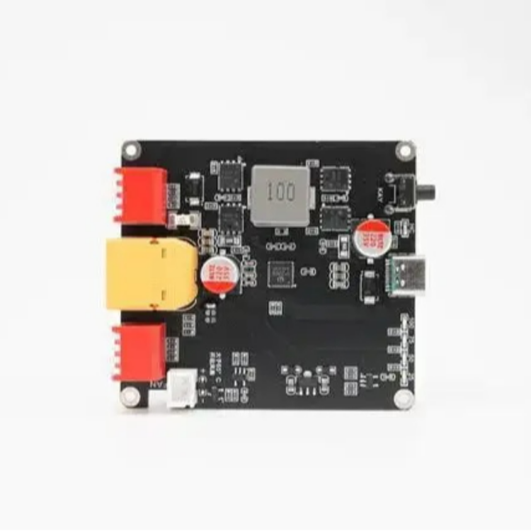

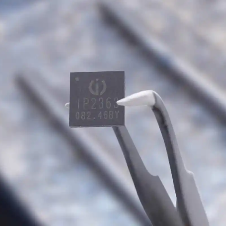

英集芯 IP2363 是一款30W 高集成多串锂电池快充管理 SOC,单芯片集成PD3.0 UFP、同步升降压与充电管理,支持 2–5 串 三元 / 磷酸铁锂电池,是便携大功率设备的主流充电方案。
一、型号与配置
IP2363_BZ:纯硬件配置,通过外接电阻设定电池串数与功率,即插即用。
IP2363_I2C:支持 I2C 通信,可实时读取电压 / 电流 / 温度、在线修改充电参数。

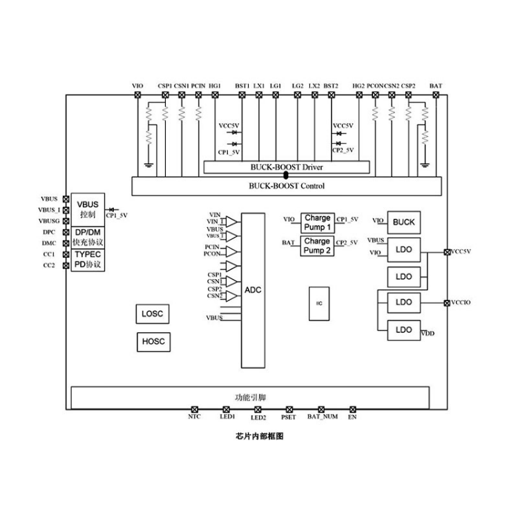

三、核心功能与优势
1、高度集成
单芯片完成快充协议解析、升降压、充电管理,省去独立协议 IC 与外置 MOS 驱动,大幅简化 BOM、缩小 PCB。
2、双模式灵活配置
硬件版(BZ):电阻设定串数 / 功率,适合量产定型。
I2C 版(I2C):可实时监控、动态调参,适配智能设备与工业场景深圳英集芯。
3、智能充电与保护
支持CC/CV充电,自适应调节电流深圳英集芯。
内置 NTC 温度检测、输入过压 / 欠压、电池过充 / 过流、IC 过温等多重保护。

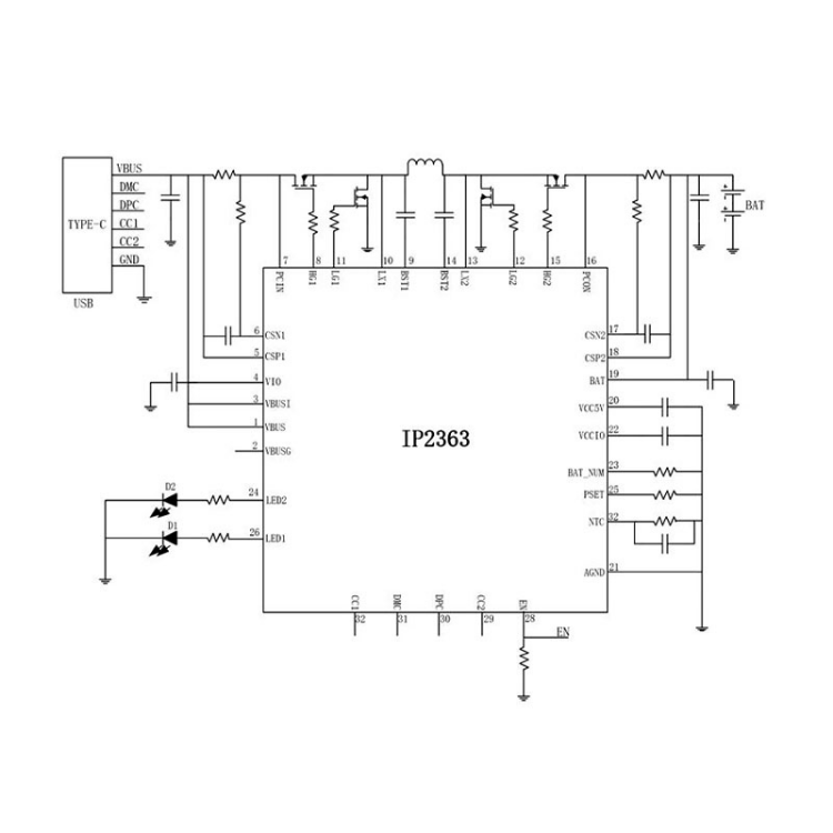

五、设计要点
必须配置NTC 热敏电阻与分压电阻,确保温度 / 电压监测精准深圳英集芯。
IP2363_I2C 默认 VBUS 断电后 10 秒 进入低功耗(I2C/ADC 暂停),可通过指令关闭以持续监控深圳英集芯。
建议在 VBUS 端增加 TVS 管,强化浪涌防护。
