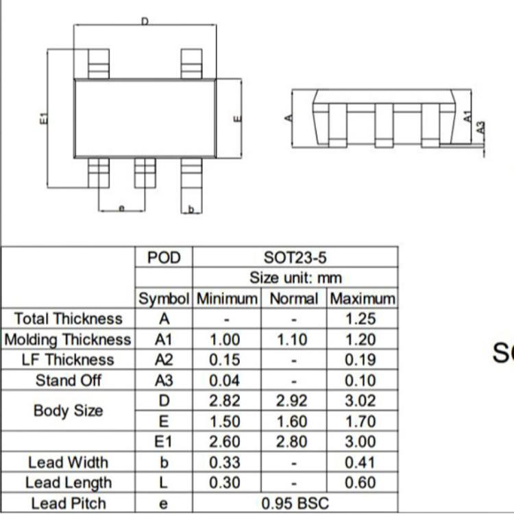

- 封装 SOT23-5

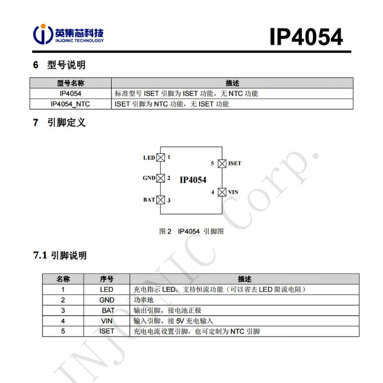

- 引脚 VIN、BAT、PROG/ISET、CHRG、GND

封装:SOT23-5(极小体积,适合便携)
引脚:VIN、BAT、PROG/ISET、CHRG、GND

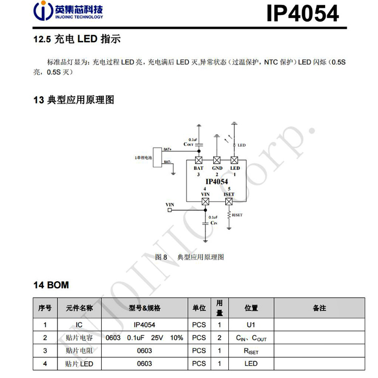

CHRG:开漏输出,充电低、充满高阻(驱动 LED)

内置 PMOS、防倒充、电流检测,无需外接 MOS、检流电阻、隔离二极管
外围仅需:输入电容、BAT 电容、PROG 电阻(调电流)
充电电流可编程
公式:I_CHG ≈ 1000V / R_PROG(V=1V,R 单位 kΩ)
例:R=1kΩ → I=1A;R=2kΩ → I=500mA
状态指示
CHRG 直接驱动 LED:充电亮、充满灭
