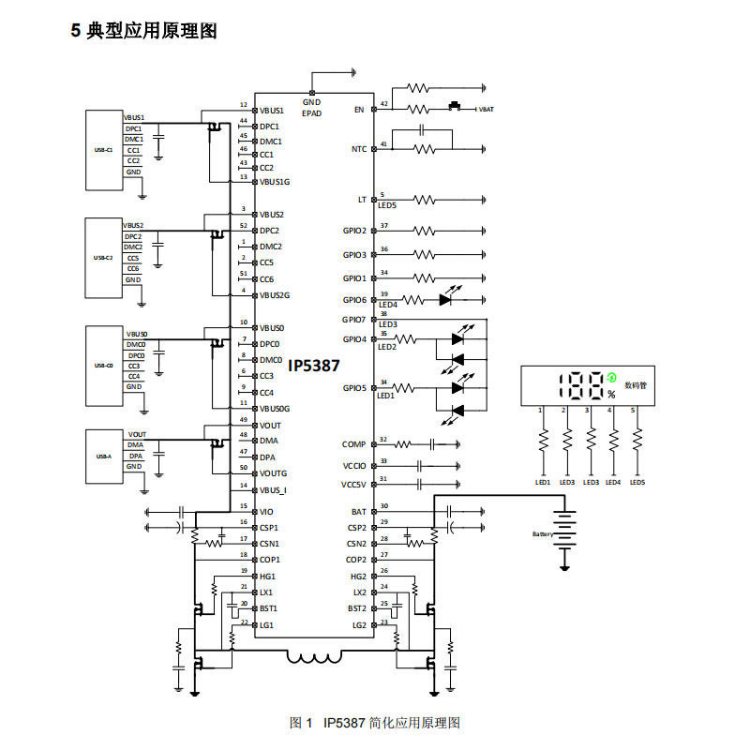

IP5387 是英集芯推出的1~6 节串联电池兼容、最高 140W 大功率移动电源 SoC,集成升降压驱动与多协议快充,单芯片即可实现大功率多口新国标移动电源 / 便携式储能方案。
定位
大功率多口移动电源 SoC,覆盖单串 33W 至多串 140W 全场景,适配移动电源、便携式储能、电动工具等供电需求。
关键参数一览
电池支持:1~6 节串联,BAT 充满电压 4V~26.4V(10mV/step 可调)
功率能力:输入 / 输出最大功率 140W,同步升降压架构
接口配置:3 路 VBUS(均为 USB‑C)+ 1 路 VOUT(USB‑C/USB‑A),任意接口均支持快充
快充协议:输入 / 输出:PD3.2、UFCS、FCP、AFC、SCP、USB‑C DRP;输出:QC2.0/QC3.0/QC3+;兼容大部分主流品牌快充

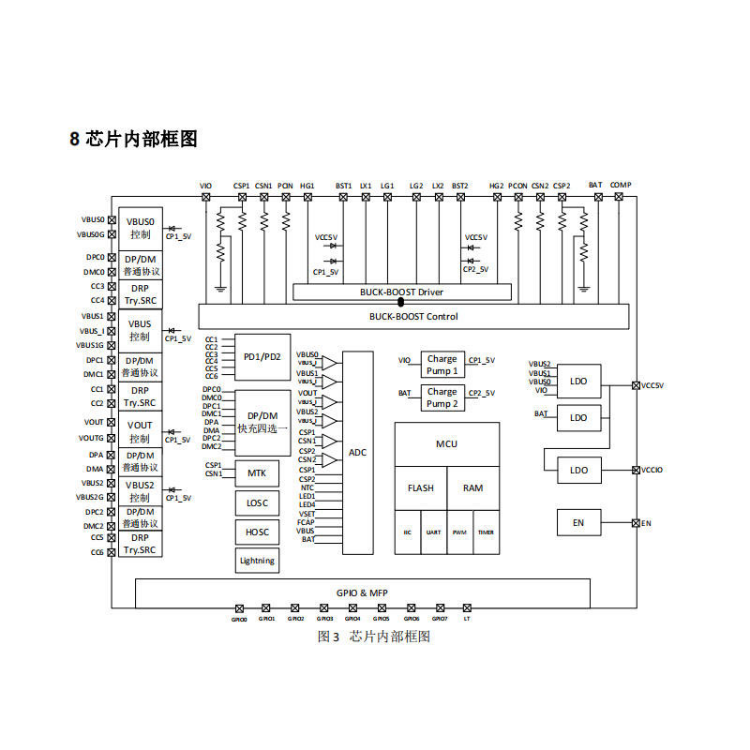

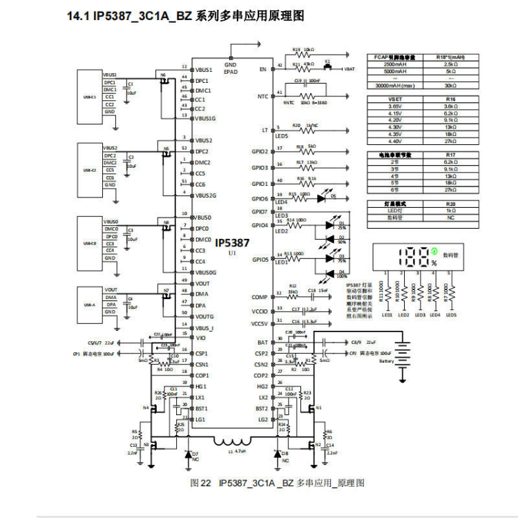

驱动集成:1 路双向升降压 PWM 驱动 + 4 路路径 NMOS 控制驱动,BOM 极简
电量计量:14bit ADC + 高精度库仑计,支持 LED/188 数码管显示
主控资源:32 位 MCU,6KB RAM / 128KB FLASH,最多 19 路 GPIO(含 5 路 ADC)、两路 I²C
低功耗:待机 50μA,超低功耗 15μA,轻载自动休眠
保护特性:输入 / 输出 / 电池 / 过温 / NTC 全保护,ESD 4kV,CC/DP/DM 耐压 30V

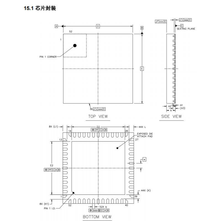

封装:QFN52(6mm×6mm,0.4mm 间距)
核心特性拆解
全协议兼容:两路独立 PD3.2 输入输出,支持 E‑Marker 与 VCONN 供电,覆盖主流手机 / 平板 / 笔记本快充。
高集成架构:单电感实现双向升降压,集成 MCU、DCDC 与路径管驱动,大幅缩减 PCB 面积与 BOM 成本。
智能管理:输入电压自适应充电电流,协议握手自动匹配,负载插拔检测与快充状态指示,轻载自动进入低功耗。
可靠安全:多重保护体系满足新国标要求,支持异常监测与禁用,通过 PD VDM 上传数据。
