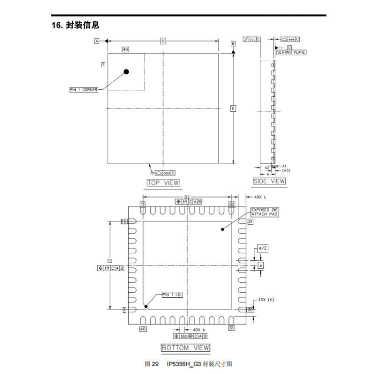

- 封装 QFN40

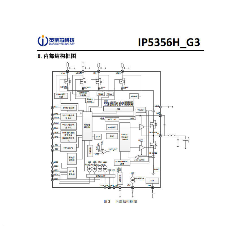

英集芯 IP5356H_G3 是面向新国标移动电源的高集成度 22.5W 双向快充 SoC,主打单电感、极简外围、多协议、智能监测,适配双 C 口方案。
一、核心定位与定位
产品类型:移动电源管理 SoC(集成快充协议 + 同步升降压 + 电池管理 + 电量计 + 新国标监测)
功率等级:最大 22.5W 输出、18W 输入(可定制 20W)
封装:QFN40(6×6mm,0.5mm 间距)
核心优势:单电感实现充放电、外围极少、支持双 C 口、内置新国标所需的数据监测 / 存储 / 上报
二、关键参数与性能
1. 功率与充放电
输出:同步升压,最大 22.5W;Boost 空载自动休眠
输入:同步降压,最大 18W;电池端充电电流 最高 5A
开关频率:典型 500kHz,自适应调节电流匹配适配器
多口逻辑:单口快充、多口同出自动降为 5V
2. 快充协议
PD 系列:PD2.0/PD3.0(双向)、PPS
QC 系列:QC2.0/QC3.0
私有协议:SCP、FCP、AFC、SFCP、MTK PE+
基础协议:BC1.2、Apple、三星等

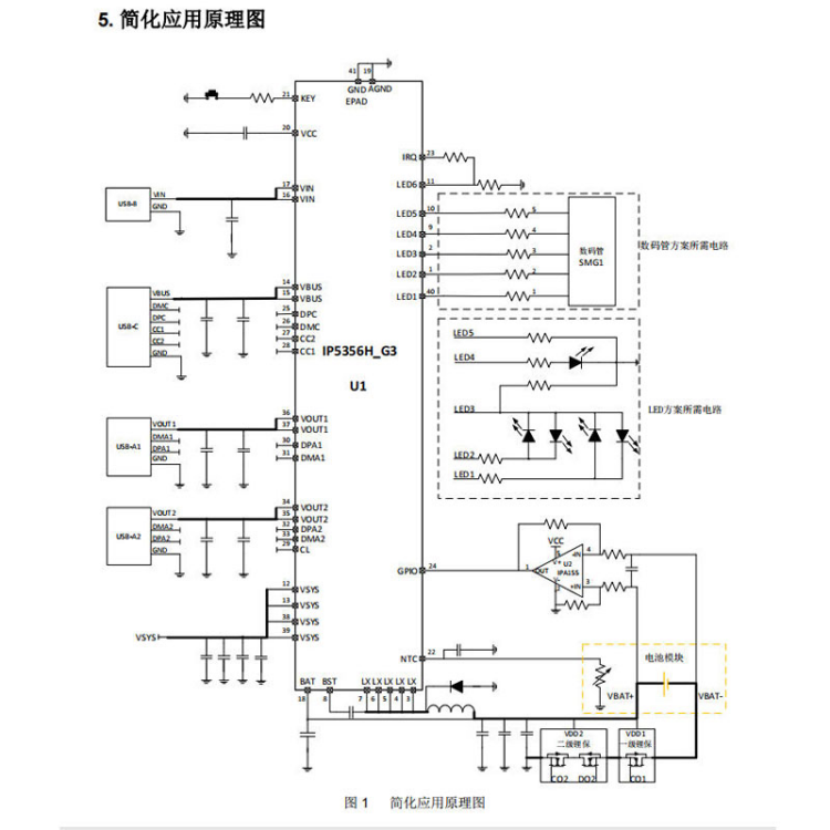

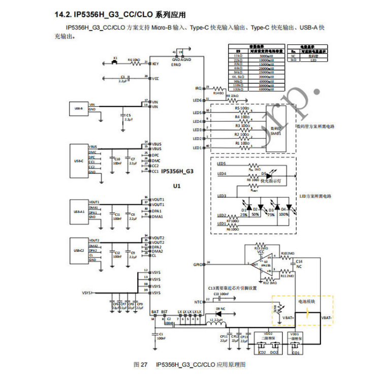

3. 接口配置(灵活组合)
输出:USB‑A×2 + USB‑C(DRP 双向快充)
输入:USB‑B + USB‑C(双向)
可选:Lightning 输入通信
4. 智能监测与新国标能力(G3 重点)
内置 14bit ADC:精确采样电压 / 电流
实时监测:电池电压、温度、时间、异常(过充 / 过放 / 过流 / 过温)
动态调节:充电限制电压可按 50/100/150/200mV 档位随时间下降,延长电池寿命
通信上报:USB2.0 Full Speed 上传状态与异常记录
固件升级:支持在线更新,适配未来协议
5. 电量显示与控制
支持 1–4 段 LED 或 88/188 数码管 显示
内置电量算法,可配置电池容量
支持按键、照明、自动开关机
I2C 接口:便于主控扩展
6. 保护机制
输入:过压 / 欠压保护
输出:过流 / 过压 / 短路保护
电池:过充 / 过放 / 过流保护
温度:芯片过温、NTC 电池温度保护
ESD:HBM > 4kV;CC 耐压 > 20V
三、典型应用
22.5W 新国标移动电源 / 充电宝(双 C 口优先)
便携储能、户外电源(小功率段)
多口快充适配器 / 桌面充电站
四、方案优势
极简 BOM:单电感 + 少量阻容,大幅缩小体积、降低成本
新国标合规:内置监测、异常存储、数据上报,满足信息可追溯要求
兼容性强:覆盖几乎所有手机 / 平板 / 笔记本快充协议
高集成度:协议、升降压、管理、监测一体化,开发周期短
