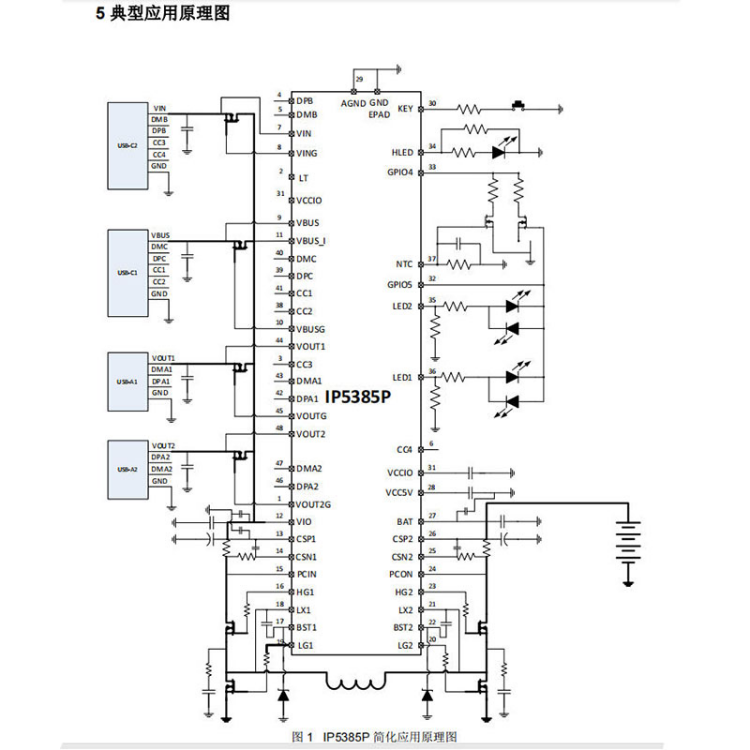

英集芯 IP5385P 是一款面向新国标、支持100W 双向快充的高集成移动电源管理 SOC,主打多口、大功率、全协议兼容与高安全性。
一、核心定位与封装

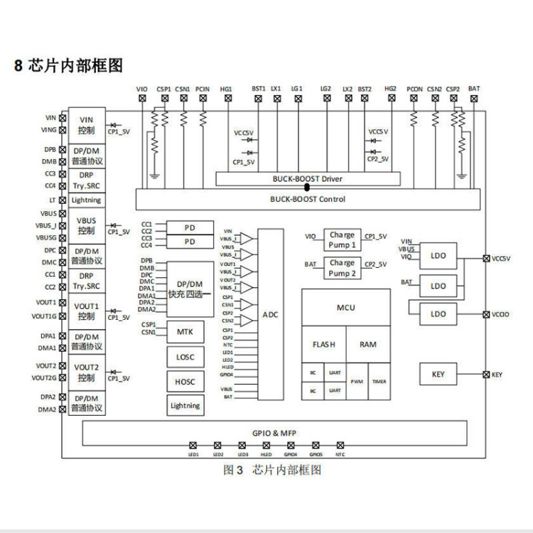

类型:移动电源 / 便携式储能电源管理 SOC(集成协议 + 升降压 + MCU + 电量计)

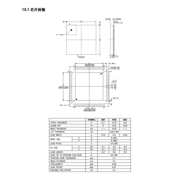

封装:QFN48(紧凑,适合轻薄化)
电池适配:2–6 节串联锂电池(三元锂 / 磷酸铁锂)
功率范围:30W–100W 双向同步升降压
二、关键参数与性能
1. 功率与接口
最大输入 / 输出功率:100W
接口组合:
双 USB‑C(双向 PD3.2,可同时两路快充)
1 个 USB‑C/A 混合口 + 1 个 USB‑A 口
任意单口均支持快充
充电电流:最大 8A 充电电流
单电感双向架构:外围极简,BOM 成本显著降低
2. 快充协议(全兼容)
PD3.2(含 PPS)、UFCS 融合快充
SCP、FCP、AFC、QC2.0/3.0/3+
BC1.2、Apple 2.4A 等基础协议
集成 VCONN 供电与线缆识别,自动匹配线缆最大电流
3. 电量与保护
14‑bit ADC 电量计,计量精度 ≤1%

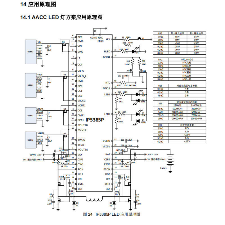

支持 LED / 数码管 / 屏幕电量显示
内置多重保护:输入 / 输出 OVP/UVP/OCP、OTP、电池过充 / 过放 / 过流、短路保护
通过新国标移动电源安全技术规范摸底测试
三、核心优势
高集成度:单芯片替代传统 “MCU + 升降压 + 协议 + 电量计” 多芯片方案
大功率双向:100W 满足笔记本、平板、无人机等大功率设备
多口独立快充:双 C 口可同时输出高功率,动态功率分配
新国标合规:安全性与性能满足最新强制标准
宽电池适配:2–6 串,覆盖从大容量移动电源到小型户外电源
四、典型应用场景
100W 级大容量移动电源(20000–50000mAh)
便携式户外电源、露营储能
多口快充充电站、应急备电
笔记本 / 平板专用快充充电宝
