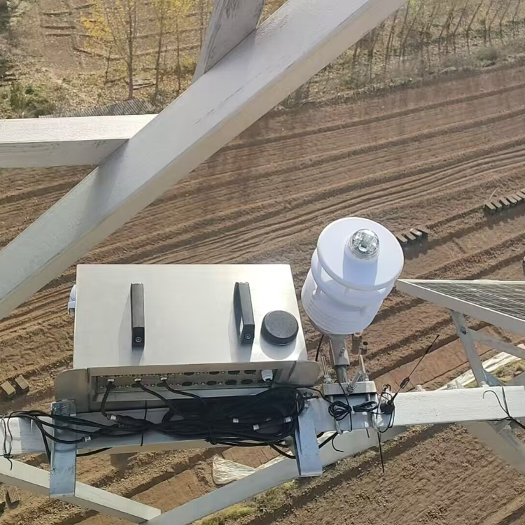

TLKS-PMG-FB100重要输电线路覆冰强风观测系统
型号: TLKS-PMG-FB100
品牌: telikang(特力康)
--- 产品参数 ---
  • 供电方式 太阳能 + 蓄电池
  • 通信方式 无线网络,多运营商自适应
  • 工作电压 DC 12V
  • 持续待机时间 >30天
  • 整机重量 约2.5kg
--- 产品详情 ---
产品别称:北斗拉力覆冰在线监测装置、重要输电线路覆冰强风观测系统、全景智能覆冰监测装置、输电线路覆冰预报预警系统
引言
隆冬时节,寒风凛冽,海拔千米的输电铁塔上,导线正悄然披上一层晶莹的“冰衣”。冰层在阳光下折射出刺眼的光芒,却也让每一位电力运维人员心头一紧——这看似美丽的自然现象,背后隐藏着巨大的安全风险。
近年来,在高海拔和微气候区域,输电线路因覆冰导致的故障明显增加。当冰层长时间附着,导线的物理负担成倍增长,轻则弧垂加大、对地距离不足,重则导线断裂、塔材变形甚至倒塔,造成大面积停电和巨额经济损失。而传统的人工巡查,在风雪交加的恶劣环境下,既效率低下,又充满安全风险。
一、一场与冰的“较量”
TLKS-PMG-FB100重要输电线路覆冰强风观测系统,正是为这场无声的较量而生。它不只是一台监测设备,更像一位24小时值守的“哨兵”,在冰雪来临之前,提前发出预警。
一、早感知:让预警跑在冰层增厚之前
当气温骤降、湿度攀升,覆冰悄然形成——这个过程往往是渐进式的,肉眼难以察觉。TLKS-PMG-FB100重要输电线路覆冰强风观测系统通过高精度拉力传感与环境多参数融合分析,实时监测导线等值覆冰厚度的变化趋势。与传统人工巡视相比,可提前数小时至数天识别覆冰风险,为融冰决策与应急调度争取宝贵的处置窗口。
二、准判断:区分“真覆冰”与“假波动”
覆冰监测的难点,在于如何区分真实冰层增长与短期荷载波动(如风力扰动、温差变化)。TLKS-PMG-FB100重要输电线路覆冰强风观测系统结合拉力传感、气象监测与塔体倾角数据,构建多维评估模型,精准判断覆冰发展态势。支持覆冰厚度阈值预警与趋势分析,为差异化防控提供可靠的数据支撑。
三、硬适应:高海拔强风低温不退缩
在高海拔、强风、低温的极端环境中,普通设备往往难以正常工作。TLKS-PMG-FB100重要输电线路覆冰强风观测系统采用低功耗设计与IP66防护等级,无惧风雪侵袭。太阳能供电与远程唤醒功能,确保在恶劣天气下持续运行,覆盖传统人工巡检难以到达的微气象区域。
四、全周期:从短期预警到长期跟踪
覆冰风险不是“一次性”的。装置具备本地数据存储与远程同步功能,支持不少于30天的历史数据回溯。可结合气象预报与线路运行数据,实现从短期预警到中长期趋势分析的全周期跟踪,为线路运维提供持续的数据支持。
五、核心技术参数
  1. 供电方式:太阳能 + 蓄电池
  2. 通信方式:无线网络,多运营商自适应
  3. 工作电压:DC 12V
  4. 持续待机时间:>30天
  5. 设备尺寸:170mm × 250mm
  6. 整机重量:约2.5kg
  7. 防护等级:IP66
六、从“被动除冰”到“主动防冰”
过去,面对覆冰,运维人员往往是“等冰来了再除”。如今,有了智能化监测手段的加持,覆冰防控正在发生深刻的转变——从“被动响应”到“主动预警”,
七、从“经验判断”到“数据说话”。
早期预警与精准监测,不仅能有效预防因覆冰导致的线路断裂、倒塔等事故,更能大幅减少停电损失与应急抢修投入,提升电网在极端天气下的供电可靠性。
八、结语
冰雪年年有,但线路不再“裸奔”。
TLKS-PMG-FB100重要输电线路覆冰强风观测系统,让每一座铁塔、每一根导线都拥有了“感知冷暖”的能力。当冰情来袭,它不再是一场猝不及防的考验,而是一次有准备、有预案、有把握的应对。
