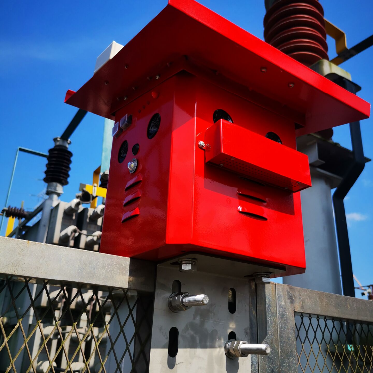

TLKS-PUW-III超声波驱鸟器 智能综合防鸟设备
型号: TLKS-PUW-III
品牌: telikang(特力康)
--- 产品参数 ---
  • 仿真声源 28种
  • LED频闪灯 2个
  • 声音监测范围 360°
  • 超声波喇叭 4个
  • 声音探测器 2个
  • 鸟类探测器 2个
--- 产品详情 ---
产品别称:全自动驱鸟器、电力驱鸟器、超声波驱鸟器、智能综合防鸟设备、多功能综合驱鸟器
一、行业背景与产品概述
随着电网规模持续扩张和生态保护意识增强,电力设施与鸟类活动之间的矛盾日益凸显。据统计,我国每年因鸟类筑巢、栖息引发的输电线路跳闸事故超过2000起,尤其在候鸟迁徙通道和生态保护区,电网安全运行面临严峻挑战。传统驱鸟方式存在效果有限、适应性差等问题,难以满足现代电网安全防护需求。
针对这一行业痛点,深圳市特力康科技有限公司推出TLKS-PUW-III超声波驱鸟器。该产品集智能探测、多模态驱赶于一体,通过科技手段在保障电网安全的同时维护生态平衡,为输电线路、变电站等电力设施提供可靠的鸟类防护解决方案。
二、工作原理
TLKS-PUW-III超声波驱鸟器设备通过雷达与声音双重探测系统实时感知鸟类活动。当识别到鸟类靠近时,自动启动超声波、强光、高仿真声效等复合驱鸟模块。其中超声波通过特定频段振动干扰鸟类听觉与神经系统,配合视觉与声学威慑,形成多维度驱离效应,有效阻止鸟类在防护区域内停留。
三、技术特点
1.智能微电脑芯片技术:具有低电压、低功率,处理能力强等特点,保证长时间稳定运行。
2.多重探测装置:包括鸟类探测器、声音探测器等,精准感知鸟类靠近情况,提高驱鸟效果。
3.驱鸟手段:结合超声波、强光、高仿真枪声、老鹰叫等多种方式,有效驱赶鸟类,降低电网受损风险。
4.船型开关和高亮度发光二级管:方便安装与拆卸,无需停电即可完成。
5.人性化设计:开关设计避免误操作,无害无毒的驱鸟方式,尊重保护自然生态。
四、技术参数
1.供电系统:12V/4AH电池,16V/10W太阳能板
2.探测装置:2个鸟类探测器、2个声音探测器
3.仿真声源:28种
4.语音喇叭:2个
5.超声波喇叭:4个
6.LED频闪灯:2个
7.声音监测范围:360°

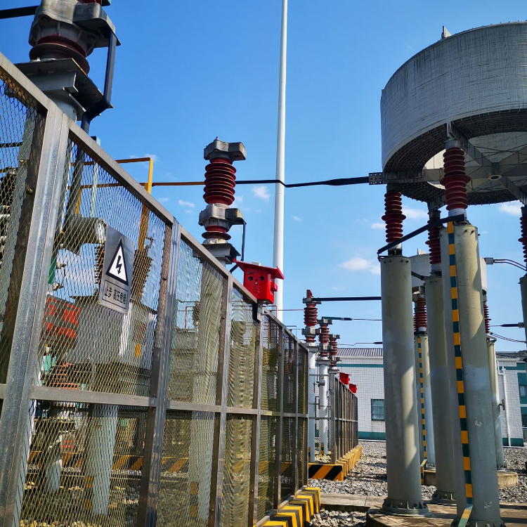

五、适用场景
TLKS-PUW-III超声波驱鸟器适用于以下关键设施防护:
1.输电线路:各电压等级铁塔、杆塔的横担、绝缘子串等关键部位
2.变电设施:变电站露天设备区、架构绝缘子及引线区域
3.交通干线:电气化铁路接触网支柱、信号发射塔
4.新能源场站:光伏电站直流柜、风电集电线路
5.重要场所:军用设施、粮食储备库
六、安装规范
1.安装前进行现场勘查,确保太阳能板朝向正南,倾角根据当地纬度调整
2.设备需使用专用夹具固定,确保在恶劣天气下保持稳定
3.安装过程中必须断电操作,待接线完成后再通电调试
4.定期检查设备固定状态,及时清理太阳能板表面积尘
七、展望未来
TLKS-PUW-III超声波驱鸟器通过多学科技术融合,实现了电力设施防护与生态保护的有机统一。我们将持续推进产品迭代升级,为构建电网安全与生态和谐的新型电力系统贡献力量。未来,随着政策红利释放与技术迭代加速,TLKS-PUW-III超声波驱鸟器有望成为智能驱鸟领域的标杆产品,推动行业向更高效、更可持续的方向演进。
