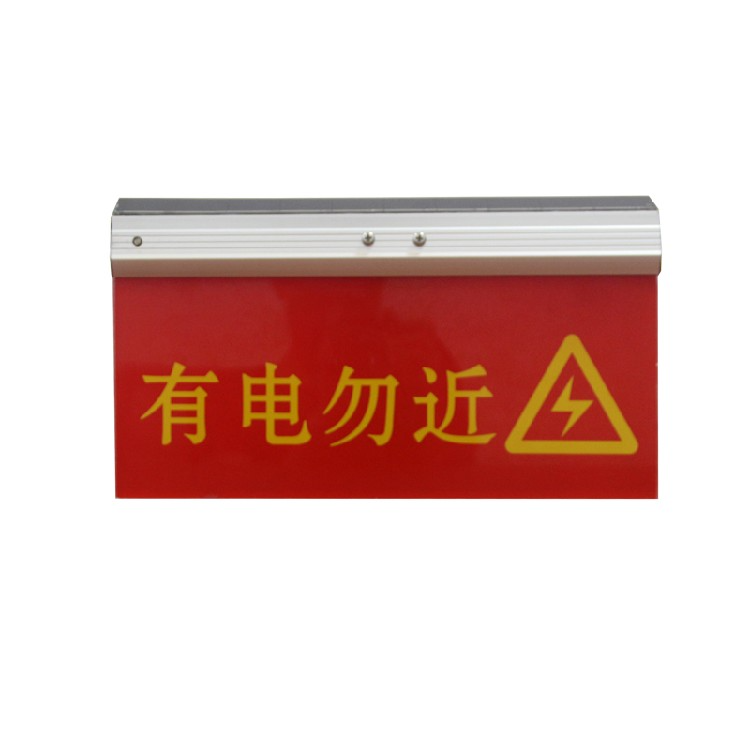

TLKS- PLSA-IV智能线路防碰挂警示牌
型号: TLKS- PLSA-IV
品牌: telikang(特力康)
--- 产品参数 ---
  • 供电方式 太阳能板 / 内置锂电池 / 5V适配器
  • 感应方式 雷达感应
  • 警示方式 LED爆闪
  • 感应距离 >4米 / >8米(可选)
--- 产品详情 ---
产品别称:防碰撞警示牌、电力防外破警示牌、智能线路防碰挂警示牌、高压线安全警示牌
一、引言:电力安全警示的革新需求
在电力、交通、工业等高危领域,对能够在复杂环境下稳定工作、具备智能感应与警示功能的设备需求日益增长。传统警示牌因功能单一、受环境限制大,已逐渐无法满足现代安全管理的需求。在此背景下,特力康公司凭借前沿技术与创新理念,重磅推出全新一代 TLKS- PLSA-IV智能线路防碰挂警示牌,为高危区域打造 24 小时不间断的智能安全防护体系。
二、产品全景:专为夜间警示难题而生
TLKS- PLSA-IV智能线路防碰挂警示牌是一款针对传统警示牌夜间失效问题精心设计的高科技产品。它采用坚固耐用的铝壳结构,内部集成了高效的 LED 警示器和智能控制电路。该产品具备太阳能与5V双供电模式,同时内置可充电锂电池。这种多元化的供电设计,确保设备在任何天气条件以及市电中断的情况下,都能持续稳定运行,真正实现全天候、不间断的安全守护。
三、运作机制:智能感应与主动防护
TLKS- PLSA-IV智能线路防碰挂警示牌巧妙融合智能光控与雷达感应技术。白天,设备内置的亮度传感器自动检测环境光线,当光线充足时,设备进入静默节能状态;入夜后,随着光线减弱,设备自动激活。当行人或车辆进入其 5 - 8 米的探测范围时,雷达模块迅速响应,立即触发设备以高亮状态进行警示,直至目标离开后,设备延时熄灭。这种“人来灯亮、人走灯缓熄”的智能运作模式,实现了主动防护,有效预防碰撞事故的发生。
四、功能亮点:多元特性保障安全
1、智能光控:内置亮度传感器,白天自动休眠节能,夜间自动进入工作状态。
2、双重警示模式:
雷达触闪模式:当行人或车辆进入5-8米感应范围时,立即触发强光闪烁警示,离开后自动延时关闭。
自闪模式:夜间持续、规律地闪烁,起到常规定位与警示作用。(两种模式可根据实际应用场景灵活选择)
3、低功耗设计:静态功耗低于0.5W,节能环保,延长设备使用寿命。
4、高定制化:闪灯持续时间等参数可根据客户需求进行定制。
五、技术参数:精准匹配多样需求
产品型号
TLKS-PLSA-IV
供电方式
感应方式
雷达感应
警示方式
LED爆闪
静态功耗
< 0.5W
感应距离
>4米 / >8米(可选)
使用环境
-20℃ ~ +70℃
安装方式
面板螺丝 / 导线扣
六、应用领域:广泛覆盖高危场景
这款TLKS- PLSA-IV智能线路防碰挂警示牌具有广泛的适用性,是各类高危设施区域的理想警示解决方案:
  1. 交通领域:道路施工临边、桥墩、限高架。
  2. 工业区域:工厂内的起重机、大型设备作业区域。
任何需要在夜间或视线不良条件下,对人员与车辆进行有效碰撞警示的场所。
七、未来展望:智能防护引领安全新潮流
安全工作容不得丝毫马虎,预防事故的发生至关重要。TLKS- PLSA-IV智能线路防碰挂警示牌凭借其智能的感应技术、显著的警示效果以及强大的环境适应能力,成功将被动警示升级为主动防护,为各行业的安全管理水平提升注入了强大动力。选择 TLKS- PLSA-IV智能线路防碰挂警示牌,就是为您的设施和工作环境配备了一位永不疲倦的“安全哨兵”,为您的安全保驾护航,共同迈向更加安全、高效的未来。
