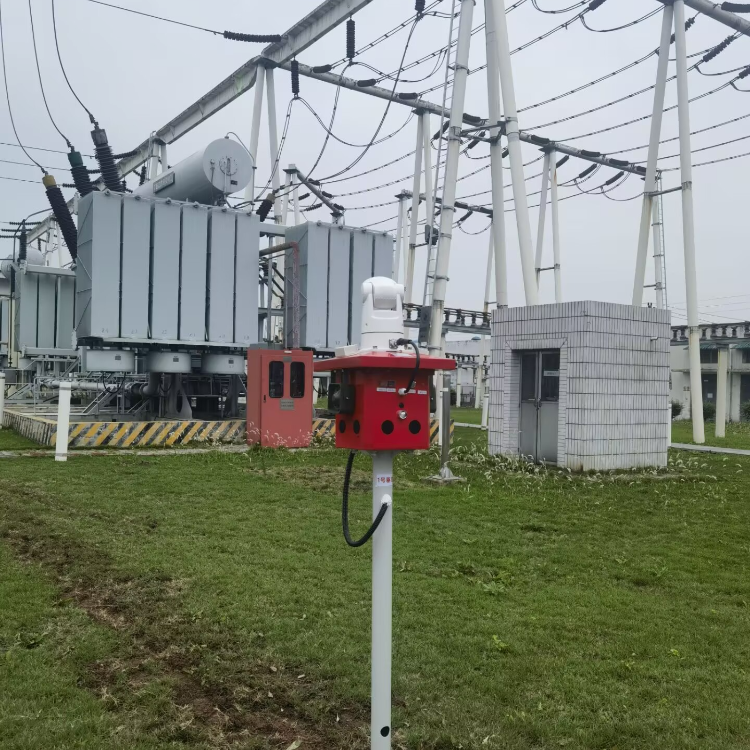

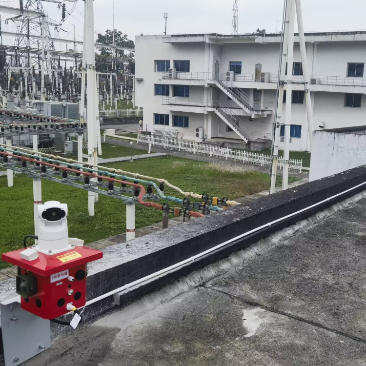

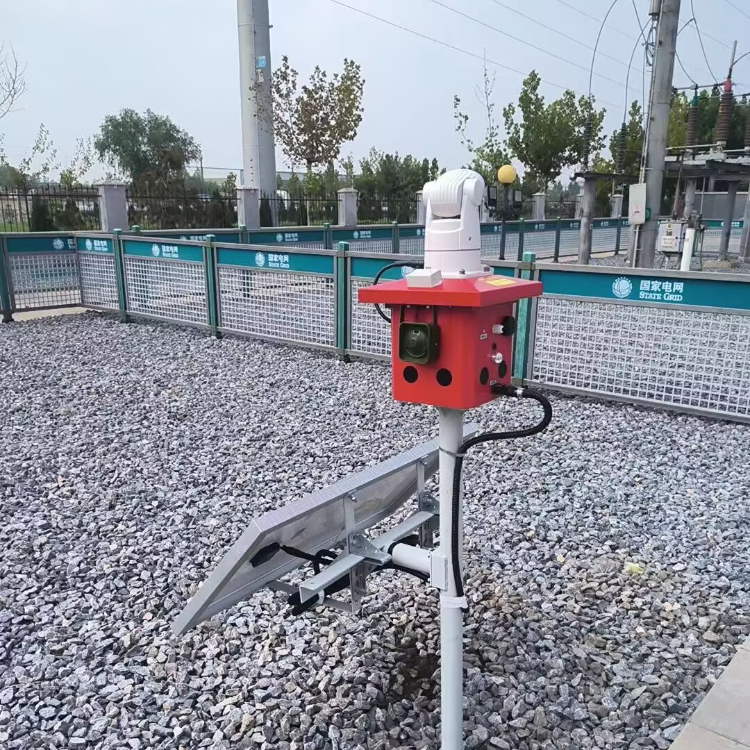

超声波激光一体驱鸟装置
型号: TLKS-PSB101
品牌: telikang(特力康)
--- 产品参数 ---
  • 雷达探测范围 15~20米
  • 驱鸟方式 超声波、频闪、激光、语音
  • 激光波段 520nm
  • 模拟声源数量 28种
  • 声音范围 360°
--- 产品详情 ---
产品别称:超声波激光一体驱鸟装置、激光声学多模驱鸟器、变电站声光驱鸟设施、声光结合驱鸟器
一、应用背景
随着生态文明建设的持续推进,鸟类种群数量显著增长,鸟类活动与电力设施运行之间的矛盾日益凸显。鸟类在输电线路、变电站等电力设备上筑巢、栖息时,其携带的树枝、金属丝等杂物易引发线路短路、设备跳闸等故障,严重时甚至导致大规模停电事故。如何在保障电网安全稳定运行的同时维护生态平衡,已成为电力行业面临的重要课题。
二、产品概述
TLKS-PSB101超声波激光一体驱鸟装置是特力康科技研发的新一代生态友好型防护装置。该产品创新性地融合激光扫描、声波预警与光电威慑等技术,通过多模态驱鸟策略构建非伤害性防护体系。装置采用智能感应与精准控制方案,在有效驱离鸟类的同时确保其生理安全,实现了电力设施防护与生态保护的双重目标。
三、运行机制
TLKS-PSB101超声波激光一体驱鸟装置基于雷达探测与音频识别技术,实时监测防护区域内鸟类活动。当检测到鸟类靠近时,装置自动启动多重驱鸟模式:520nm绿色激光实施定向扫描,高音量预警音频与变频超声波形成声学干扰,高强度爆闪灯提供视觉威慑。多种技术协同作用,构建立体化防护网络,有效引导鸟类远离危险区域。
四、核心功能一览
1.多元化驱鸟:集一字线激光、语音、超声波、频闪功能于一体,提供多样化的驱鸟手段。
2.智能扫描:采用空间自由度扫描设计,实现多点走位巡扫,确保无死角覆盖。
3.高分贝警示:内置28种音频,随机播放,产生强烈的听觉震慑。
4.主动触发:通过雷达及拾音器检测鸟类活动,主动启动驱鸟机制。
5.定时功能:支持定时触发驱鸟,满足不同场景的需求。
6.光照感应:自动感应光照条件,白天工作,晚上停机保护,节能环保。
7.远程遥控:配置遥控器,方便用户设置云台巡扫路径及修改设备参数。
五、技术参数一览
1.供电方式:太阳能+蓄电池
2.驱鸟方式:超声波、频闪、激光、语音
3.激光波段:520nm
4.声音范围:360°
5.雷达探测范围:15~20米
6.模拟声源数量:28种
7.爆闪灯亮度:>100LM
六、适用场景
TLKS-PSB101超声波激光一体驱鸟装置适用于输电杆塔、变电站、光伏电站、风电场等电力设施场所,同时可扩展至铁路沿线杆塔、仓储设施、水产养殖区等需要鸟类防护的领域,已在全国各个地区安装使用,有效驱赶鸟类,为各类基础设施提供安全可靠的生态防护解决方案。
七、未来展望
TLKS-PSB101超声波激光一体驱鸟装置通过技术创新实现了电力安全与生态保护的有机统一。特力康将持续优化产品性能,深化智能感知与精准控制技术的融合应用,为构建人与自然和谐共生的电力设施防护体系提供专业支撑。
